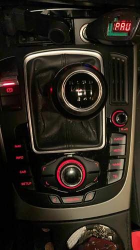

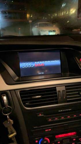

@A48k14lim Oh, puuh, wo soll man da anfangen? Also erst einmal sachlich: Nein, es ist kein "MMI 3g+ high end". So etwas gab ohnehin nie. Es ist eher entweder ein MMI 2G High oder das 3G in der mittlere Ausstattung ("MMI Navigation"). Erkennbar an dem fehlenden Joystick.
