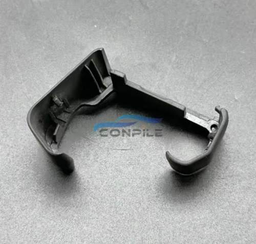

Sind die Ringe vorne nicht identisch zum Q8? Die kosten bei Audi selbst nur 46,-€…
Themenstarteram 29. Juli 2024 um 11:58
@bmwlolli schrieb am 29. Juli 2024 um 13:54:48 Uhr:
Hast ein Foto? Das ist so ein Gehäuse/Schalung
https://www.motor-talk.de/.../...-hinten-nachruesten-t7230221.html?...
