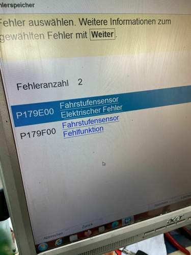

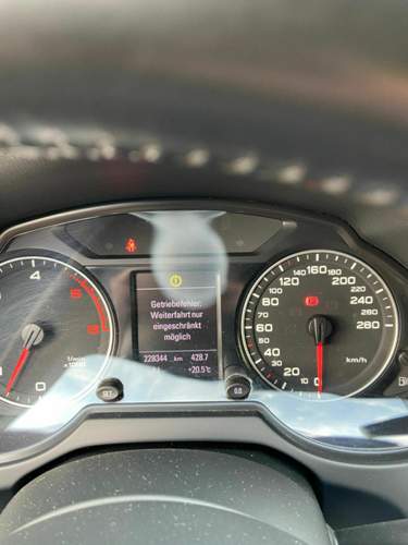

Saschagip am: 03.01.2019 17:48
Guten Tag habe mit meinem Audi Q5 3,0 TDI 165000 km gelaufen Getriebe Probleme. Auf der Autobahn heulte er auf bremste ab und zeigte Getriebefehler weiterfahrt bedingt möglich. und nach Stillstand Blockierte er erstmal auf allen Stellungen auch N. Nach gewisser zeit war er Wieder Frei zum verladen das Ganze 2 mal
Fehler mit Gutmann Tester im Guten Tag habe mit meinem Audi Q5 3,0 TDI 165000 km gelaufen Getriebe Probleme. Auf der
Guten Abend habe einen audi q5 3.0 tdi s Tronic getriebe und leider ein Problem wo ich ratlos bin auf der Autobahn heulte er auf bremste ab und zeigte Getriebefehler weiterfahrt bedingt möglich. und nach Stillstand Blockierte er erstmal auf allen Stellungen auch N. Nach gewisser zeit war er Wieder Frei zum verladen das Ganze 2 mal
Fehler mit Gutmann Tester im Getriebe
P17E100 Gangsteller 2 Mechanischer Fehler Sporadisch
P176B00 Gangsteller 2 Funktion Fehlerhaft Sporadisch
P050100 Geschwindigkeitssignal signal unplausibel Permanent
Mechatronic wurde überprüft soll laut instandsetzef inordnung sein wer kann helfen danke

Hallo Q5 Fahrer
Mein Q5 TSFI 2.0 211 PS Jg. 2009
Ruckt stark beim Gas geben und eher wen er warm ist.
Im Fehlerspeicher zeigt er nichts an !!!!????
Was kann es sein ?

Themenstarteram 22. Januar 2019 um 10:17
Hey Saschagip...das klingt wie bei unserem Nach Fahrstufensensor. Der sitzt im Getribe und kostet eigentlich nur um die 50 Euro. Allerdings muß zum wechseln das Getribe zerlegt werden und da lagen wir bei 1800 Euro.
Ganz komisch mechatronik ist getestet ist in Ordnung jetzt würde die Kupplung erneuert weil es angeblich die sein sollte fehler immer noch da fahrstufensensor meinten die wäre es nicht könnte man über Tester ausschließen
