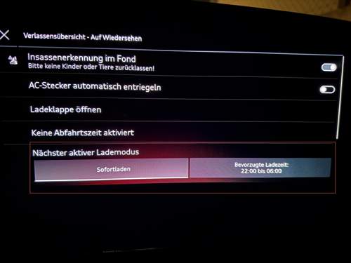

Frage: Wird der Q6 e tron im Vergleich zu Q4 und Q8 eine Möglichkeit zur Ladeleistungsbegrenzung haben, also eine andere Software und App als bei den bisherigen e trons?
Wieso: Hab eine PV und eine EINZIGE vom Unternehmen vorgegebene Wallbox (nicht verhandelbar, somit Diskussion zwecklos). PV Überschussladen klappt mit der Wallbox nicht. Und ständig 11 kw Überschuss geht sich einfach nicht aus.
Deshalb: Ladeleistungsbegrenzung am Auto wie bei anderen Herstellern wäre die einzige Drosselmöglichkeit.
13 Antworten
Ja, man kann sich Ladestandorte konfigurieren und da als Parameter eine halbierte Ladeleistung fürs AC-Laden hinterlegen.
Der Ladeort wird über GPS-Position automatisch aktiv.
Screenshot aus der App anbei.

Abseits der App (Halbierung) im Fahrzeug gibt es also keine Möglichkeit die Ladeleistung fahrzeugseitig genauer zu begrenzen?
@ballex schrieb am 11. September 2024 um 13:35:43 Uhr:
Ich weiß nicht ob ich die Frage richtig verstehe:
Es gibt nur die Möglichkeit 50% oder 100%, einstellen kann man das sowohl im Fahrzeug als auch in der App.
Danke, ja das war die Frage. Ist dann leider für manche Anwendungsfälle nicht optimal und auch etwas unverständlich - diverse andere Hersteller bieten eine genaue Einstellung der Ampere-Werte an.

Es geht in diesem Thema hier nicht um die Begrenzung der Batterieladung (SoC), sondern um die Begrenzung der Stromstärke beim AC-Laden.

Besser als nichts! In meinem Fall hilft mir das ganz gut!
