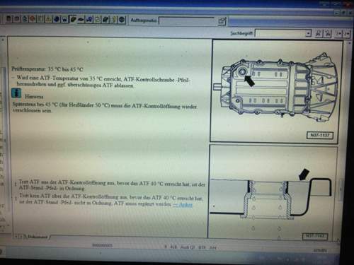

Hier mal was zum Thema ATF-Füllstand...
hmmm, halt ich jetzt den Tauchsieder ins Öl oder die Lötlampe an die Wanne um das auf Temperatur zu bekommen? ;)
Aber Spaß bei Seite, Fülllevel und selbst wenn es ein paar ml off wäre, sollte nicht zu meinem momentanen Problem führen dass das Getriebe sperrt.
Also das Getriebe kannst erstmal "kalt" füllen, kontrolliert und optimiert wird im warmen Zustand. Von wegen "Unterkante Kühler"... Mal so am Rande bemerkt...
