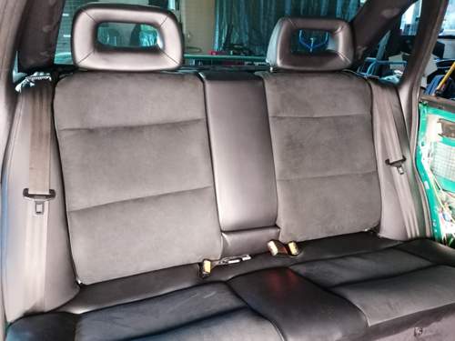

Also, den Wagen habe ich bei einem Opa aus erster Hand geholt. Der ist angesprungen, mit Ersatzbatterie, und ich bin damit 40 km nach Hause fahren können. Bremse war frei, Innenraum hinüber: Vordersitze aufgerissen, Rücksitz vom Hund versaut. Der Himmel hing auch runter und die Türpappen abgelöst. Bedauerlicherweise ist der Wagen mit offenen Fenstern in der Scheune mit Hühnern gestanden und war innen vollkommen angestaubt. Lack wurde durch Hühnerkot auch überall beschädigt. Gekauft habe ich nur aus einem Grund: Erstwagen für meinen 18-jährigen Sohn, um den zusammen wieder aufzubauen, als Vater-Sohn Projekt.

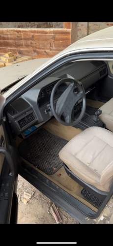

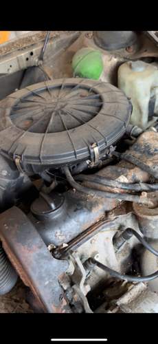

Ich habe noch ein paar Bilder mit reingestellt. Innen ist alles top, muss nur sauber gemacht werden. Und eigentlich stand es immer im trockenen.

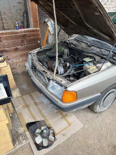

Danke euch! Ich hab schonmal etwas Ordnung reingebracht in das ganze. Habe von unten angeschaut, da sieht es ganz gut aus soweit. Das Auto ist vollverzinkt, was auch schonmal sehr gut ist. Der Kühler fällt etwas in sich ein, sodass ich gerade dabei bin diesen auszubauen. Da dann etwas platz ist möchte ich den Anlasser ausbauen und wechseln/reparieren. Mal schauen was so zu machen ist. Auf jeden Fall schon gemerkt es klappt nicht immer alles, aber wird schon. Ich arbeite jetzt erst den ersten Monat und pack dann immer etwas Geld zur Seite für die Reparatur. Danke an alle motivierenden und aufschlussreichen Kommentare :)
Lg
P.S. Der Stock war die erste „Anschaffung“ es hält erstmal, aber mal sehen ob ich das später fixe haha
