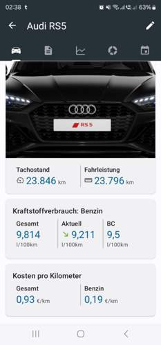

Bei meinem RS5 aus 01/2023 bin ich nach 20.000 km bei 9.9 Liter. Für so ein Auto ist es okay aber unter 8,7 Liter zu kommen ausser man drückt nicht aufs Gas ist unmöglich.
Das niedrigste von Tanken zu tanken waren bisher 9,2 Liter.
