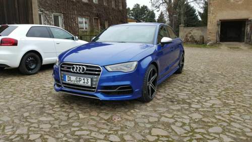

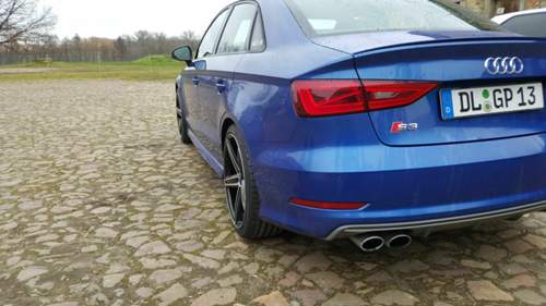

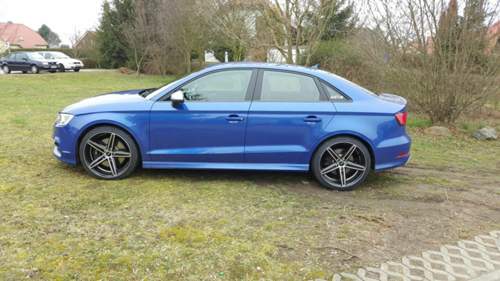

Hi Leute,
kann mir einer sagen ob 8,5 x 19 et 45 Felgen in Kombination mit den H&R Federn und Magnetic Ride fahrbar sind. Würde da was schleifen?
Die Felgen haben ein Gutachten für die S3 Limo und sind problemlos eintragbar mit 235er Reifen

wenn sie ein Gutachten haben, müssen sie passen oder das Gutachten ist falsch. Es muss dann mit jeglicher Kombi passen oder im Gutachten ein Vermerk sein mit "nur standard Fahrwerk S3" oder so.
Bei vielen Felgen steht ja drin "kein Allrad"
ich sehe das genau wie phreeze. wenn es ein echtes gutachten gibt, schleift auch nix.
das halbe zoll mehr breite zusammen mit den fünf millimetern weniger einpresstiefe entsprechen ja in etwa den hier üblichen 10er oder 15er spurplatten.

Hier mal das Gutachten.
Das einzigste was ich finden konnte, ist folgender Eintrag im Gutachten. Ich denke das steht aber so in jedem Gutachten. Sobald das Fahrwerk geändert wird, muss es ja in Kombination mit den Felgen eingetragen werden.
A05 Das Fahrwerk und die Bremsaggregate mu?ssen, mit Ausnahme der in der entsprechenden Auflage aufgefu?hrten Umru?stmaßnahmen, dem Serienstand entsprechen. Die Zula?ssigkeit weiterer Vera?nderungen ist gesondert zu beurteilen.
Hey pepper, ich habe H&R + 19".
Ich fahre ständig im Dynamic Modus und finde die Federn auf keinen fall zu hart. Merk da kaum nen Unterschied zu original. Hab's auf Comfort noch nicht getestet, da ich die letzte zeit kaum gefahren bin
Und ich wohne auch in der Nähe von Koblenz (vallendar)
So bin heute mal bei Ebert1989 mitgefahren. Also ich merke genau wie er kein Unterschied zwischen dem Original Fahrwerk und den H&R Federn. Komfort ist noch super vorhanden. Das Auto sieht mit den Federn echt klasse aus!!! :-)
