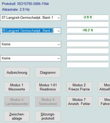

Ich hoffe mal, dass ich die richtigen Punkte ausgewählt habe, da ich kein Langzeit "TRIM" sehen kann.
Die gehen schon weit auseinander, nur halt ins Minus. Was heist das?

Jupp, die gehen zu weit auseinander und sind deutlich im Minus.
Bedeutet, der Motor muss weniger einspritzen um das Gemisch optimal zu halten. Man könnte meinen, Du hast Leistungsverlust.

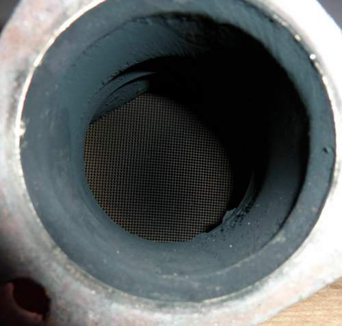

Entweder blockiert was in der Ansaugung, wodurch Bank 1 mehr Luft bekommt oder Bank 2 kann oder die Abgase nicht gut ableiten wegen z.B. gebrochenem und blockierendem Kat. Es entsteht ein Abgasstau am Ausgang und frische Luft hat es schwieriger den Zylinder zu füllen (Ladungswechsel).
So ein Kat ist durchlässig von vorn nach hinten. Bricht der und hängt quer, gibt es einen starken Strömungswiderstand. Der Kat katalysiert zwar noch weil die Abgase ja dran vorbei fließen müssen, deswegen gibts keine Fehlermeldung der Lambdasonen aber er behindert halt den Gasfluss.
Sehen kann einen Defekt nur, wenn man den Kat abschraubt und reinguckt oder ein Endoskop rein hält. Das sollte beim V-Motor nicht so schwer sein. Wenn der Motor Vor- und Hauptkat hat, natürlich alle 4 Kats prüfen.
Das Bild im Anhang ist jetzt ein DPF aber so sieht ein Kat in etwa auch aus.
