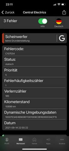

Hey liebes Forum,
habe mir den obd11 Pro als Anfänger bestellt und leider was flalsch codiert. Nun konnte ich fast alles rückgängig machen, aber beim Zurücksetzen auf Werkseinstellungen des z.B. Driver Asisstenz Steuergerät, habe ich ausversehen die Matrix Led‘s verstellt. Kann mir bitte jemand helfen? Habe die Fehlercodes angehangen.
Vielen dank schonmal im Voraus,
Mit freundlichen Grüßen Cenk

Themenstarteram 14. September 2021 um 22:12
Habe aktuell nur noch diese Fehlercodes: Siehe anhang
Bitte dringend um Hilfe!! :(
Zu Audi fahren und Lehrgeld bezahlen. Matrix müssen neu kalibriert werden.

Wenn es jetzt keine Matrix-Scheinwerfer wären, dann wäre das alles nur ein Bruchteil so schlimm und mit OBD11 auch wieder zu beheben...
Aber wenn die Grundeinstellung der Matrix weg ist, dann sind auch die Lernwerte weg, und bekanntlich ist das ein sehr anspruchsvolles System, das gezielt den Gegenverkehr ausblenden soll. Das muss korrekt eingestellt werden.
