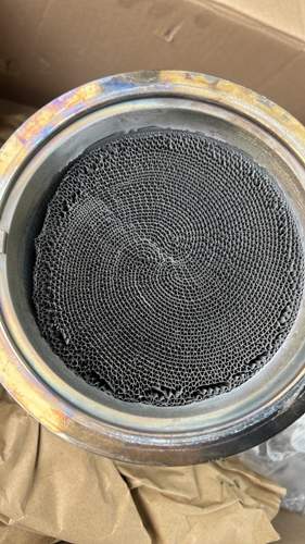

Downpipe ist zwar grundsätzlich sinnvoll und die HJS ist auch die einzige legale, aber Leider ist die Haltbarkeit sehr mieserabel in Verbindung mit Leistungssteigerung. Fängt nach wenigen tkm an sich von der Wand abzulösen und durchzurutschen. Und das ist bei weitem kein Einzelfall.

Man bezahlt 3.300€ und dann sowas... was würde denn im schlimmsten Fall passieren, wenn die Downpipe kaputt geht, man hört das wahrscheinlich sofort aber Motorseitig kann wahrscheinlich nichts kaputt gehen oder?

Die kaputte Downpipe macht sich durch mehr Gegendruck bzw Leistungsverlust bemerkbar. Aber nur schleichend da es den Metallkat langsam immer weiter durchschiebt und zusammendrückt.
