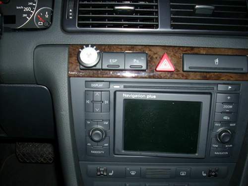

Position-Umschalter/Tankanzeige:
  • Wie groß ist der Aufwand, daß Teil in die Mittelkonsole zu integrieren? Macht man bei der Demontage letztlich mehr kaputt und man sollte es vorne links unter dem Lenkrad plazieren?

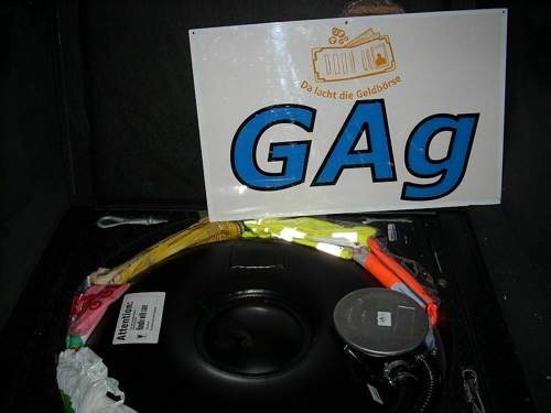

Tank:
Soweit ich recherchieren konnte, passt maximal ein 650x270 ohne Erhöhung des Ladebodens rein.
  • Wieviel kommt der Boden hoch bei 300er Tank?
  • Stako, Irene ? EGAL?
  • Multiventil-Tank oder 4-Loch-Tank sinnvoll?
  • Entnahme „hinten“ wichtig? Wenn, warum? Beschleunigung bei geringem Füllstand?
  • 30° Ventil oder 0° Ventil mit mehr Füllvolumen aber Loch im Fzg-Boden?
  • Justierbare Maximalbetankung (80%+)
Von Irene kommen beispielsweise folg. Modelle in Frage:
Irene ZTW 650/270 – 73 Liter
Irene ZTW 650/300 - 82 Liter
Irene PZTZP/U 650/30 - 85 Liter

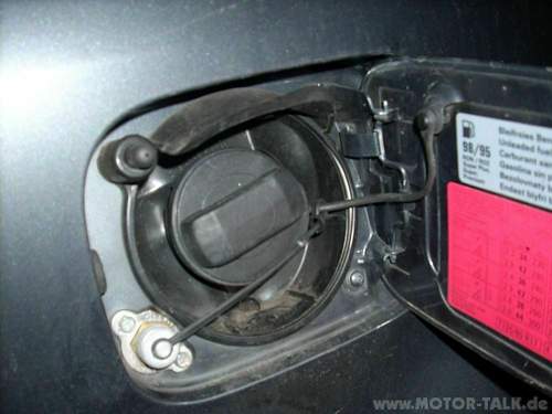

Tankanschluss:
  • Mini-Tankbefüllung kommt selbstverständlich unter die Tankklappe.
  • Tankverschlusskappe für Einfüllstutzen hinter der Tankklappe

Den Umschalter hatte ich mir in den Blindstopfen oberhalb vom Navi links in den Blindstopfen setzen lassen, da paßt er ganz gut und liegt prima im Blickfeld,m war laut Umrüster auch nicht schwierig, ihn dort zu plazieren. Allerdings ist es die Frage, ob Du das wirklich willst. Denn oft sind die anzeigen sehr ungenau und nerven auch mit ihrer Leuchtintensität.
Bei Vialle dimmte sich die blaue Anzeige immer sehr angenehm und automatisch ab, natürlich war die Anzeige auch sehr genau.
Ich hatte einen 72 Liter (in der Mitte geschlossenen) Tank, der paßte ohne Kofferraumbodenanhebung.
Bei mir wurden 70 kg mehr Leergewicht in den Papieren eingetragen, der CO² Wert sank von 314 auf 288 g.

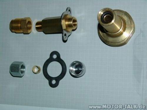

Die 3 Adapter waren bei mir kostenlos dabei, natürlich auch die Erstbefüllung (voll).
Achte auf Außengewinde am Tomasetto-Betankungsanschluß, sonst ist der Durchlaß der Adapter, die dann reingeschraubt werden müßten, sehr klein und der Betankungsvorgang verlängert sich unnötig.

Interessant --> Passt unter die Tankklappe tatsächlich ein Anschluß mit Außengewinde und entsprechend größerem Querschnitt? Bislang meine ich immer nur die kleinen Fuzzis gesehen zu haben --> Guter Tip !
Ich fürchte, ich habe Dich irritiert. Die Tomasetto sehen sich sehr ähnlich.
Am Hyundai Coupé haben wir den mit Innengewinde. Der hat leider keinen Platz unter der Tankklappe, deshalb sitzt der Anschluß unter dem Nummernschild. der kleine deshalb, weil er etwas weniger Bauhöhe hat.
Der mit dem Außengewinde reicht aber völlig aus, da gehen locker 30 Liter in der Minute durch. Unten mal ein paar Bilder vom Audi dazu.
Das Werkzeug aus der Radmulde kann man übrigens gut im Umfeld des Tanks unterbringen, einfach ein wenig ausschneiden (siehe Bild).

Tankverschluss
Tank
Tankverschluss
Da Rüdiger weiß von was er postet und Du eine klare Antwort gefunden hast,
freue ich mich Dich künftig als hoffentlich fröhlichen Gaser begrüßen zu dürfen.
PS: Rüdiger meint diesen hier.
