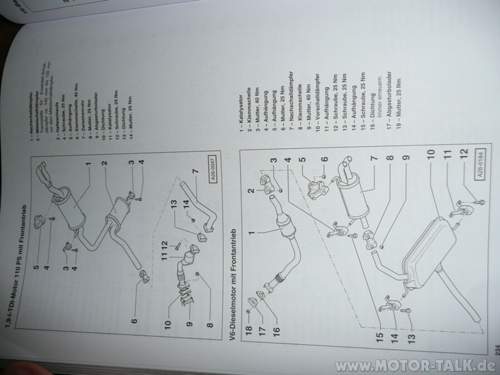

also wie ich biss jetzt die schemata kenne, sieht das gnze so aus:
an dem Motorblock direkt sind die zwei krümmer festgeschraubt (links und rechts weil ja V-Motor)
dieser führt von den einzelnen zylindern die abgase in ein rohr zusammen;
und an dem ist mittels flansch ein rohr angeschlossen an dem das flexrohr und katalysator zusammengeschweißt sind:
also siht das teil im prinzip so aus: Flansch-> "stark" gekrümmtes rohr (um aus dem motorraum in die waagrechte zu kommen)->Flexrohr->katalysator->und noch ein stück rohr was nicht so stark gekrümmt ist und danach wird das ganze am Mittelrohr angeschlossen. diese kats die ich meine liegen direkt unter dem mitteldifferential
meine meinung war bis jetzt dass das hier die einzigen katalysatoren am s6 sind und ich wüsste jetzt nicht dass davor noch irgendwo ein vorkat ist.
Ich weiß, dass der RS6 noch direkt nach dem flansch so ne art dose hat, die ist jedoch wahrscheinlich wegen den turboladern und im allgemeinen sind die ganzen rohrleitungen beim RS auch etwas dicker.
kann es sein das du (oder ich) mit den vermutlichen vorkats, den Mitteltopf meinst???
korrigiert mich bitte wenn ich mich teusche
DANKE

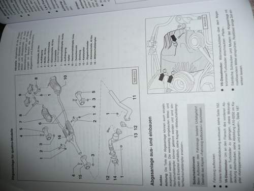

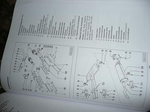

ich denke ihr schreibt aneinander vorbei.
ich stell das jetzt mal richtig: beim normalen 4,2er vfl und beim S6 (egal welches bj) gibt es nur die unterflur-kats.vorkats hat erst der 4,2er ab dem fl.aus diesem grund haben der vfl 4,2 und der S6 auch nur die euro 3.
wie sich das genau bei den "kleinen" motoren verhält kann vielleicht mal jemand klären,der V6 fährt.
Hallo
ich hab nen 2,4er und der hat auch 2 vorcats und 2 hauptcats

Im Prinzip genauso. Ab FL 4 Kats für Euro 4
@v3g4
bei mir leuchtet die motorkontrolleuchte auch,
die kannste mal getrost ignorieren!
habe einen 2,4er mit fl und demnach euro 4,
auch ich habe 2 vorkats und 2 hauptkats!
nach dem auslesen des fp hieß es "wirkung vorkatalysator zu gering"
nachfrage beim :) über den preis neuer vorkats liesen mich fast in unmacht fallen! da bin ich auf die suche nach der ursache gegangen.
mittlerweile ursache gefunden!
die euro 4 modelle haben auch 4 lamndasonden drin u. a. zur überwachung der funktion von den vorkats. da mein dicker auf gas läuft (so wie deiner *g*) und die abgase sauberer verbrennen als auf benzin, erreicht der kat nicht mehr seinen vorgeschriebenen wirkungsgrad (unterschied zwischen kateingang und katausgang müssen mindestens 60% betragen) und die motorkontrolleuchte geht an!
das msg ist so programiert das es nur den unterschied beachtet und garnicht merkt das das abgas schon sauberer reinkommt. die kats können gar nicht das schon saubere abgas noch großartig sauberer machen und somit schaffen sie die 60% unterschied nie!
eine lösung des problems ist mir bisher nicht bekannt, auch das löschen des fp ist unsinnig, da der eintrag bald wieder kommt und die leuchte eh wieder angeht.
ich ignoriere sie einfach und fahre so schon seit 50tsd km ohne weitere probleme.
