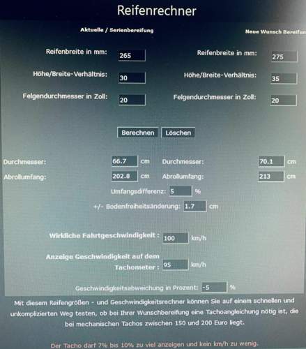

Habe einen 4f 3.0 und wollt mir seit längerem 20er holen.
Habe viel gegoogelt und hier im Forum gelesen und viel neues dazugelernt aber Experte bin ich sicher nicht. Weiters habe ich noch nie etwas eintragen lassen und mir scheint es so als wäre es in Österreich noch etwas schwieriger als zb in Deutschland.
nach langem überlegen und durchsuchen der Felgenangebote ging es jetzt recht schnell und habe mir schon welche besorgt. und zwar die vom a8/s8: (7 Doppelspeichen) 4E0601025BE bzw. 4E0601025AT, 9j 20 et 46
jetzt habe ich angst das ich sie nicht eingetragen bekomme bzw weis nicht genau wie ich vorgehen muss.
ich habe oft gelesen das maximal 255/30/20 Reifen passen würden. aber in einem Teilegutachten das ich hier im Forum gefunden habe MÜSSEN es 265/30/20 sein (les ich das richtig?) bzw kann ich das zur Landesregierung (Eintragungstelle in Ö) mitnehmen oder bringt mir das überhaupt was? würde gerne wissen welche reifen ich kaufen muss. nicht das ich mir welche besorgen und dann passt es nicht einmal
(https://www.motor-talk.de/.../Attachment.html?attachmentId=675185)
weil montiert sind 275/35/20 und so eine kombi hätte ich noch nie online gesehen.

ich war gestern bei Audi und er meinte gleich die wären sowieso nicht möglich zum eintragen. Dann habe ich ihm dieses Gutachten gezeigt und er sagte vielleicht geht es doch
echt? und welchen Querschnitt hast du? weil in dem gutachten steht nur 265/30/20 und daher weiß ich nicht ob ich diese kaufen muss oder ob was anderes auch erlaubt ist

Bei 275- er hast Du eine Abweichung von minus 1km/h. Ist nicht zulässig.

hee dann verstehe ich die online Rechner nicht, was ist denn jetzt erlaubt von den Reifen? viele sagen ja auch maximal 255/30

Den 4F gab es ab Werk mit diesen Felgen in der Reifengröße 265/30
Warum soll da kein Platz sein?
Warum willst Du dir schmalere montieren? Damit der Tacho mehr anzeigt?
Mach 265- er drauf und gut ist.

will ich nicht, am liebsten würde ich die 275 fahren weil die ja schon oben sind und fast neues profil
ich frage nur weil ich das eben so oft gelesen habe..
meinte ob du glaubst das die 275/35 platz hätten?
