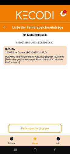

Servus,
ich habe die oben genannten Fehler bei meinem Sq5. Der DPF wurde schon ausgebaut und gereinigt, brachte aber keine Besserung. Das Auto befindet sich im Notlauf. Ich habe mir einen neuen Differenzdrucksensor von Hella bestellt, wenn er die Tage geliefert wird, werde ich den einbauen. Eine Zwangsregeneration mit 2 Testern konnte auch nicht durchgeführt werden. Zuletzt mit Delphi. Die Werte für den DPF und DDS wurden zurückgesetzt. was kann ich noch versuchen oder tauschen. LG Sebastian

Mit Kecodi ( hatte mal ein Tempomat nachträglich gekauft):
P246300 Partikelfilter einschränkung- Rußbeladung Bank 1
P200200 Partikelfilter Bank 1 Fehlfunktion
P00AF00 Verstelleinheit für Abgasturbolader 1 Klemmt

Themenstarteram 27. Januar 2025 um 14:04
Habe ich auch schon gelesen. Aber es wurde der Dpf gereinigt, der unter dem Auto sitzt mit den 2 abgängen und beim Flansch eine Zufuhr.
Beim CGQB sitzen unter dem Fz. 2 DPF und oben am Turbo der Katalysator.
Beim CVUC sitzen unter dem Fz. 2 SCR-Katalysatoren und oben am Turbo der DPF.
Themenstarteram 27. Januar 2025 um 15:14
Ich habe gerade geschaut. Ich habe den CGQB. Und dieses Teil wurde gereinigt
Screenshot-20250127-161342-samsung-internet
Beim CGQB ist das auch richtig so.
Wenn mit dem neuen Differenzdrucksensor das probl. weiter besteht auch mal die Meßwerte von den
Abgastemperaturfühlern anzeigen lassen.
