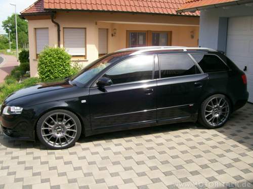

Hallo
Habe H u R Höhenverstellbares Fahrwerk in Audi A4 3,0 tdi Quattro
super zu fahren nicht zu hart, schleift nichts einfach super.
Die restlichen Bilder sind unter Fahrzeuge.
Viele Grüße
Ludwig
