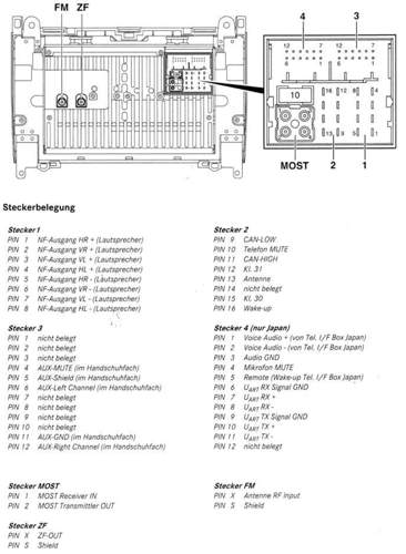

Hallo vitotourer,
schön, dass es nun auch bei Dir geklappt hat mit der neuen Headunit.
Zum Thema Einbaumaße im Vito W447:
Mechanisch passt in den Vito (W447) alles, was auch im W169, W245, W906 und im W639 MOPF passt. Für den CAN-Bus sind bei den China Geräten Schnittstellen dabei und die DIN-Stecker passen auch, wenn man Dauerplus und Zündungsplus tauscht.

ich habe Euch mal ein Bild unten ran, welches das RNS schön mit der Mittelkonsole abbildet. Die Konsole hab ich vor zweieinhalb Jahren mal gebaut; das hat sich echt gelohnt: Mittelkonsole.
Derzeit (soweit ich überhaupt Zeit finde) bin ich noch dabei, mit einer zusätzlichen FM-Antenne den UKW-Empfang aufzubauen und zu verbessern. Nachdem Trennen des Audio 15 klappte er über die Antenne ja nicht mehr, da der Verstärker nicht mehr mit Spannung versorgt wird. Das ist in sofern kein Problem, da er nie wirklich ausreichend war. Ich habe nun eine kleine Scheibenantenne über der vorderen Parksensorenanzeige verbaut. Jetzt können mehr Sender empfangen werden, aber diese laufen noch nicht stabil genug. Da halte ich Euch auf dem Laufenden.
