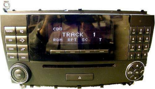

Audio 20 auf Comand APS NTG 2.5 umrüsten sehr einfach
Hallo wer hat schon den Comand NTG 2.5 drinnen will die Meinung hören

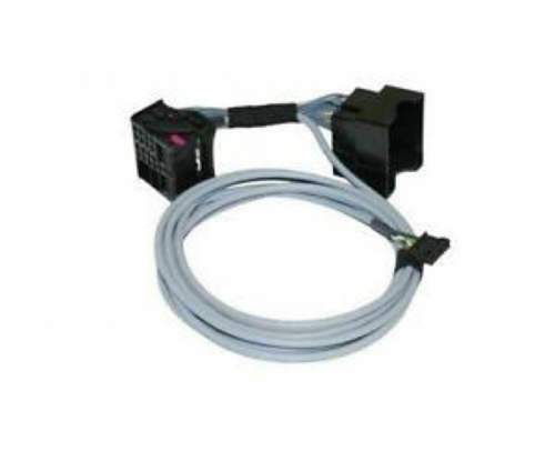

Das Comand ist teuer ja die Umrüstung selber eher nicht wenn du Audio20 Verbaut hast nur ein anderer Stecker kosten ca. 50 Eiro

Es reicht die Freischaltung vom alten Radio zu lassen, das Problem ist der Stecker an der Rückseite die Pin Belegung hat sich verändert der Kabel ist ca. 30 cm lang auf einer Seite des Anschlusses ist fürs Comand NTG 2.5 mit neuer Pin Belegung, und die Andere Seite fürs Alte Radio Audio20 mit Quadlockstecker da es einen internen AGW hat brauchst du keine kabel nach hinten verlegen.

Ich habe vor wenigen Tagen in meinem W169 ein Comand NTG 2.5 nachgerüstet. Natürlich zum vorherigen Audio 20 CD ein gewaltiger Unterschied. Vor allem das DVD-schauen macht richtig Laune, vorausgesetzt du hast auch ein bisschen "Bums" im Auto.
Navigation ist sehr gut. Lediglich die doofe Codierung (damit die Navigation auch vorne im KI zu sehen ist) kriegen die Pappenheimer in meiner MB Werkstatt nicht geregelt (warte da schon 1 Woche drauf).
Nach dem Umbau trat ein kleines Problem auf und zwar dass mein Radioempfang manchmal sehr schlecht ist und somit auch TMC nicht korrekt funktioniert und die Radiosender nichtmehr gespeichert sind (letzteres Problem wurde aber auch schon als "häufig auftretender Fehler beim Comand 2.5" in Foren diskutiert). Ich weiss nicht ob das auch was mit der Codierung zu tun hat, glaube aber nicht. Ich frage einfach mal bei MB nach WENN sie mich mal wegen dem Termin zur Neucodierung anrufen.
