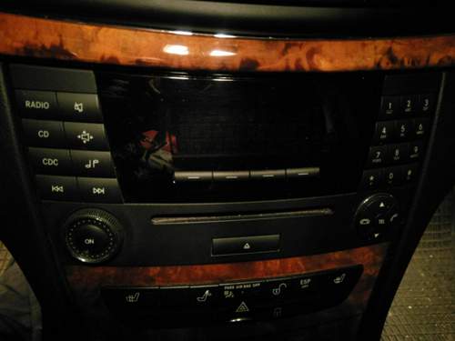

ich wollte fragen ob es (mit vertretbarem Aufwand) möglich ist ein 2008er Audio 20 CD ohne FSE ohne Telefonvorrüstung gegen ein Modelljahr 2009er Audio 20 CD (mit Bluetooth) zu tauschen.

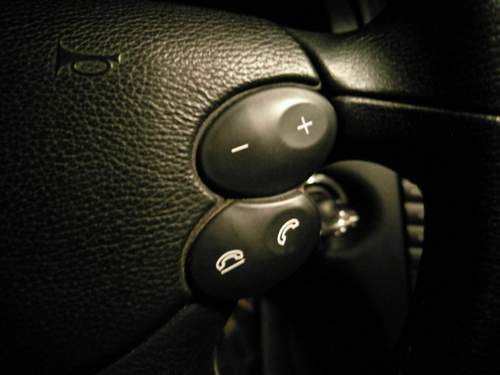

Naja das wird wohl gehen, aber was ist noch zu tun / einzubauen um damit mittels Bluetooth telefonieren zu können und die Funktionalität der Nummerntastatur und der Lenkradtasten zu nutzen.
Es muss wohl irgendwo ein Mikrofon eingebaut werden.....
Die Sprachausgabe erfolgt über die Lautsprecher.
ggf. kann man in de Bucht ja ein 2009er Audio 20 CD ersteigern.

der Aufwand für dieses unterfangen wird in einem nicht vertrettbarem Rahmen im unteren vierstelligen Bereich liegen, da kannst Du Dir besser eine Parrot an das CD 20 hängen, dies ist unterm Strich mit allen Möglichkeiten die Günstigste und vertrettbarste Lösung.
In Anbetracht dieses jungen Fahrzeugs würde ich auch sehr bedacht an die Elo-Bausteine gehen, sollte da ein defekt aufgrund einer Änderung entstehen, könnte Dich das die Garantie kosten.
Dies ist nur ein TIPP, Du kannst nartürlich an Deinem Auto machen was Du willst.

neben einem Mikro brauchst du auch eine Bluetoothantenne, die ist nicht im Gerät eingebaut.

also neben dem 20 CD NTG 2.5 brauche ich noch:
Adapter
Antennenverstärker
Mikrofon mit Kabel
Bluetooth Antenne
Um den Aufwand abzuschätzen bräuchte ich die Sachnummern und Preise.....
