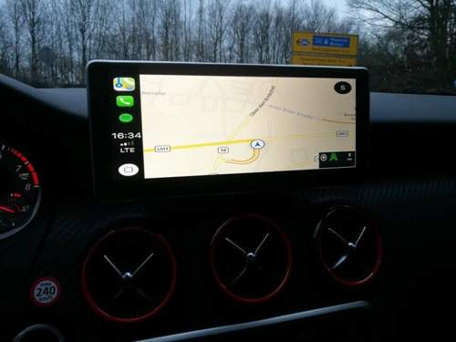

ich bin auf Youtube auf folgendes Video gestoßen:
https://www.youtube.com/watch?v=GBZqgioL4fo
ist es wirklich so einfach, dass größere Display einzubauen und funktioniert das wirklich Plug&Play?
Dann würde mich noch interessieren, ob einer Preise und Bezugsquellen für das größere Display kennt.
Martin
Hallo allerseits
Ich hatte mir vorige Woche den großen Monitor von Naviplus aus Australien bestellt. Die Kommunikation mit DownUnder war sehr schnell und äußerst nett. Abgeschickt wurde der Monitor am Freitag letzter Woche in Melbourne, Zustellung gestern. :)
Montageaufwand 3 Minuten. Richtige Position der DipSwitch einstellen und alles bestens.
erster Eindruck: kein Pixeln, guter Kontrast, passt aus meiner Sicht. einfach nur das 5,8" Display vergrößert auf 8"
Ich werde das jetzt im Auge behalten und weiter berichten.

Ich hab denen eine Mail geschrieben ob es in einen 2013 passt und das war dir Antwort drauf "Hi it works with from 2013 as long as you have monitor on the dash." müsste also gehn!
Dann kann ich nicht verstehen das die 14 schreiben und die 12 nicht mit aufführen
Vllt gabs die a klasse erst 2014 in australien?
hab mal angefragt wieso die das schreiben:
"It is indicated for Australia. For Europe it is different date but it works.
We sold a lot in Europe market thanks"
hatte nach BJ 09/12 gefragt - wer traut sich zu bestellen? *G*

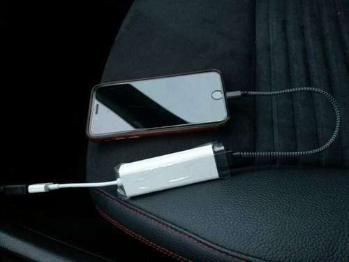

Hm, das Modell mit der Airplay Integration täte mich reizen...
