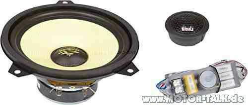

Hallo zusammen.
Ich habe mir jetzt das Becker Professional CD besorgt, dass soll ja schon bessere Endstufen verbaut haben, was mehr Ausgangsleistung als das Business haben und der Radio Tuner soll auch besser sein.
Wollte mir auch direkt vorne ein anderes System einbauen. Um nix groß zu verändern ist das 2 Wege System X 165 X.ION Series speziell für den E 46 ja ideal.
Bestehend aus: 2x HS 25 PLUS 2x FWK Plug and Play Frequenzweiche mit 4-facher Anpassung. Impedanz: 3 Ohm Leistung: 2x 140/100 Watt
Hier sind 16 statt 13 Lautsprecher drin die dann über einen speziellen Einbaurahmen perfekt in den Originaleinbauplatz der alten Boxen passen. Das System soll ja schon wesentlich besser sein als die Originalboxen, werde das dann natürlich mir Antidröhn Bitumenmatte verbauen.
Meine Fragen!
Das System besteht ja aus Hauptlautsprecher und Hochtöner mit Frequenzweiche. Wie wird die Frequenzweiche angeschlossen ist das einfach "plug an play" Alten Kabel an der alten Frequenzweiche ab die dann an die neue dran, oder muss ich da sonst noch irgendetwas beachten?
Ist es zu empfehlen noch einen zusätzlichen Verstärker zu verbauen oder reicht die Leistung vom Professional CD für die Boxen?
Wie würde der Verstärker dann an das Professional angeschlossen, welcher Verstärker kann empfohlen werden?
Wer hat hier schon Erfahrungen mit dem System gesammelt und kann mir Tipps geben?

Servus. Ich muss mal fragen: Das Becker ist ähnlich dem Business? Also keine Cinch-Ausgänge etc.? Die Lautsprecher nur mit dem Radio zu betreiben, macht keinen Sinn. Da wirst du kaum nen Unterschied hören. Das wäre schade um den Aufwand und das Geld.
Im e46 hast du beim normalen Soundsystem gar keine Frequenzweiche, sondern nur einen höheren Widerstand an den Hochtönern im Spiegeldreieck. Aber prinzipiell Kabel an den Alten LS ab, und an die neuen ran, wenn diese auch den codierten Stecker wie original haben. Ansonsten halt umlöten.
Ich würde definitiv einen 2 Kanal Verstärker verbauen, der so um die 2x150 Watt an 4 Ohm leistet. Hätte zwar auch noch einen hier rumliegen, der 2x110W an 4 Ohm bringt, aber das ist schon ziemlich grenzwertig.
http://amp-performance.de/171-Kenwood--KAC-PS300T.html
Der würde relativ gut passen, zumindest von den Leistungsdaten her. Gute Hersteller von Verstärkern gibt es einige: Soundstream, Steg, Mosconi, Eton... und noch einige mehr. Kannst auf besagter Seite ja mal bisschen rumschauen, vielleicht auch mal den Betreiber ne Mail schicken, der kennt sich bestens mit der Materie aus und kann dir da sicher paar gute Empfehlungen geben. Vielleicht hat er auch ne gute gebrauchte im Angebot. Außerdem ist er äußerst nett und fachlich einer der Besten.

Mit 40 Watt passiert da auch nicht viel. Die neuen LS brauchen Strom, sonst ist das Ergebnis echt ernüchternd/enttäuschend. Also beim Anschließen kann man nicht viel verkehrt machen, ist ja eh Wechselspannung drauf (für den Notfall) :D
Hast du das Harman Kardon System? Das klingt doch so eigentlich schon ganz gut. Sicher, besser geht immer, aber mir persönlich würde das reichen. Naja im Spiegeldreieck ist die Position sicher schon etws besser für die Hochtöner bzw. den Klang, aber man muss halt auch die Kabel hinziehen.
Die Stufe an sich ist eigentlich recht kompakt, hab hier bedeutend größere rumliegen ^^ Eine Endstufe hat keine 4 Ohm, der ohmsche Widerstand gibt die Impendanz der Lautsprecher an. Halbierte Impendanz = doppelte Ausgangsleistung eines Verstärkers. Zumindest in der Theorie. Also 1x200 Watt an 4 Ohm sind (theoretisch) 1x400 Watt an 2 Ohm. Oder bei 3 Ohm so rund 300 W. Kommt immer auf den Verstärker drauf an.
Das Cinchsignal zieht man sich bei Werksradios per Hi-/Lo Adapter aus dem normalen Lautsprecherausgang am Radio. So ein Adapter wandelt das Signal in ein Vorverstärkersignal um, das an den Cinch Eingang am Verstärker geht. Vom Verstärker müssen dann die Kabel zu den Lautsprechern gezogen werden. Die Frequenzweiche sitzt ja erst nach dem Mittel-/Tiefmitteltöner, da muss man nicht ran.

Membranfläche bringt dir ohne leistung rein garnichts. Die AS sind vom wirkungsgrad her schwächer als die originalboxen. D.h. Du hast deinen "leistungszuwachs" mit dem neuen radio, durch die AS direkt wieder verschenkt. Und den angaben mit 20 zu 40 "watt" solltest du eh nicht trauen.
Die kleinen radiointernen endstufen können bauartbedingt nicht mehr als 15watt RMS leistung bringen. Da ist es völlig egal was der hersteller für schöne watt zahlen drauf schreibt. Die hersteller nutzen nämlich diesen schönen effekt "mehr ist immer besser". Sie schreiben 40watt drauf und meinen damit die pmpo/musik leistung. Die sieht zwar auf dem blatt schön aus, kann aber nicht das leisten was man denkt.
Probiers aus.... du wirst unterwältigt sein ;)

Also ich hatte anfangs auch das AS am ori radio. Fand ich zu schlecht. Also endstufe dran mit echten 4x120watt rms. Immernoch zu schlecht.... Der einbauplatz der tmt's ist im e46 einfach scheisse.
Also das AS raus, tür aufgeschnitten und gedämmt, stahlring an der tür verschraubt und die hertz hv165.4l eingebaut. Endlich vernüftiger bass.

Bei mir werkelt als Frontsystem auch das AS mit einer Endstufe 4x150 Watt RMS, die Türen sind gedämmt (Türblech aber nicht aufgeschnitten) und ich bin mit der Bassausbeute der AS ziemlich zufrieden. Wenn ich mehr Bass brauche kommt noch die Bandpasskiste in den Kofferraum, welche die übrigen zwei Kanäle der Endstufe belegt. Da ich aber oft den Laderaum im Touring benötige liegt der Sub meistens ungenutzt im Keller, so dass dann das Frequenzspektrum der AS ausreichen muss. Und das tut es sehr gut.
Zum Rainbow-System kann ich keine Beurteilung abgeben, da ich es noch nicht gehört habe. Das AS hatte ich mir damals geholt, weil es auch in diversen Car-Hifi-Zeitschriften mit sehr guten Testergebnissen abgeschnitten hatte.
