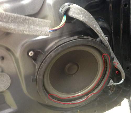

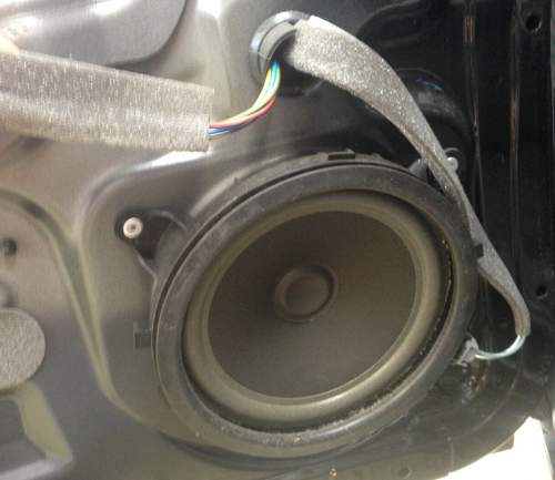

Ich habe in meinem V70 MY2006 das o. g. Audiopaket. Damals Serie bei der Summum-Ausstattung. Jetzt ist mir aufgefallen, dass aus den hinteren Türen kaum Sound kommt. Ist das so richtig?
Im Foto sieht man, welcher Lautsprecher verbaut ist.

hast Du am Radio die Lautsprecher für hinten richtig eingestellt ( Fader)
hi,
wenn ich das richtig sehe auf dem foto ist die lautsprecher membrane doch auch rundherum (zumindestens untere hälfte abgerissen/eingerissen.
ich würde mal sagen das die ausgetauscht werden müssen.
du kannst dir das ja nochmal genau ansehen, aber ich meine die sind hin.
mfg
Was ? Wo ist da was abgerissen??? Seh ich nichts dergleichen, Der LS sieht völlig in Ordnung aus,
Was bei mir jedenfalls der Fall ist, ist, dass aus den hinteren türen kein Bass kommt - aber das ist "normal". Bass nur vorne, hintere Türen nur Mitten, Höhen in der T-Säule... (V70 MY 2006)
ich meine diese stelle! kann mich auch täuschen, aber für mich sieht das aus als wenn es eingerissen ist.
abwarten was der themenstarter sagt.
Aha, an der Sicke? Könnte auch Staub sein... Soo alt ist das ja auch noch nicht, dass sich die Sicke lösen könnte - (nach 20, 30 Jahren allerdings häufiger der Fall, je nach verarbeitetem Klebstoff...)

Es ist nichts eingerissen, habe ich vorhin überprüft. Und es stimmt, es kommen keine Bässe an. Schade eigentlich. Kann man da was upgraden? Besseren Lautsprecher einbauen? Oder soll ich weiter nach dem Subwoofer Ausschau halten?
Danke.
"Bessere" Lautsprecher (bzw. Vollbereich-Speaker) wäre sicher eine Option. Das war wohl eine bewusste Entscheidung mit der Belegung - aber für mich micht so recht nachvollziehbar.
Hab mir auch schon neue Lautsprecher gekauft, aber noch nicht verbaut... (die Dinger sind ja genietet, nicht verschraubt - schrecke etwas vor der Bastelei zurück)

Dann kommt scheinbar aus dem Radio schon gar kein Bass raus, d.h. vermutlich ein Hochpassfilter. Andere Lautsprecher bringen in dem Fall auch nicht viel, da müsste man sich schon mehr Gedanken machen. Wobei Lautsprecher hinten eh nichts sind...
Natürlich kommt Bass aus dem Radio: die vorderen Türen bringen ja Bass... (bitte gut lesen) - und Wieso sind "Lautsprecher hinten nichts" ??? Ich bin jahrtzehntelang mit Lautsprechern (auch) hinten herumgefahren: Aktivboxen and den T-Säulen, Speaker in der 5.Tür, im Dach hinten - alles mit guten Ergebnissen.
Das Radio hat ja mehrere Ausgänge, die unterschiedliche Signale ausgeben können. Also nur hinten ein Hochpass und vorne nicht bzw. mit tieferer Grenzfrequenz. Oder der EQ des Radios (übers versteckte Menü zu erreichen) ist für hinten eher bassarm eingestellt.
