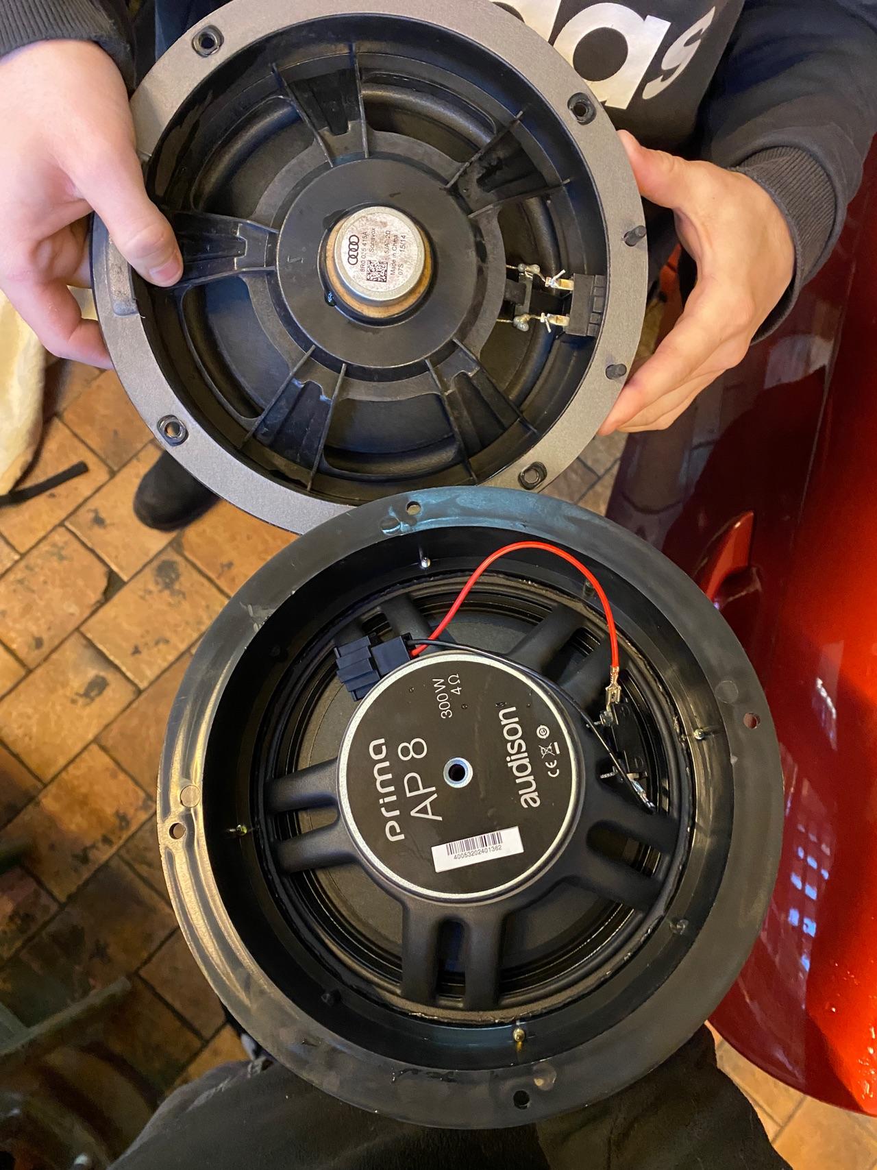

Ich freu mich auch schon auf mein 3 Wege voll aktives System. Hab bestimmt 30 Std oder so darin investiert.
Nächste Woche wird alles eingemessen. Momentan fahre ich ohne Soundsystem.
Also was mir aufgefallen ist das die Lautsprecher vom ASS sehr kleine Magnete haben und dementsprechend sehr leicht sind.
Eine eventuelle dumme Frage:
Was benötigt man um das DSP einzumessen?
Es gibt bestimmt eine Software die das alles selbst macht mit einem Mikrofon. Die Software kann aber nur die Laufzeitkorrektur einstellen.
Die Frequenzen jedes einzelen Lautsprecher muss man selber zuweisen bei einem aktiven System.
Bei einem passiven System sind im Lautsprecher oder in der Zuleitung Widerstände eingelötet, die die Frequenzen herrausfiltern.
Sieht man sehr gut am Hochtöner vom ASS.
