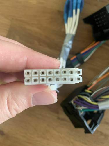

Da mein oberstes Gebot war, dass ich am Auto nichts zerschneide habe ich mir nun eine Quadlock-Verlängerung gekauft. Diese habe ich beim großen Online-Versandhandel nahe des Amazonas bestellt
Denn mit Hilfe der Quadlock-Verlängerung war ich nun in der Lage die, bereits durch das MMI verstärkten Signale, welche an die LS gehen, in den Audison AP 8.9 zu leiten. Dieser hat bereits High-Level Eingänge. Danach werden die Signale vom Audison AP 8.9 wieder in die Quadlock-Verlängerung geleitet und so zu den Lautsprechern (FS, HS, Center, Sub).
Einziges Problem - bei der Quadlock-Verlängerung gab es einen Steg, welchen ich wegfeilen musste, da dieser sonst nicht in den Quadlock-Stecker vom Audi passte. Siehe nächstes Bild - und übernächstes Bild mit dem korrigierten Adapter:
https://data.motor-talk.de/.../...lock-problem-7588337153491764576.jpg
https://data.motor-talk.de/.../...ualock-fixed-2289980687281144615.JPG
Damit hatte ich die Basis und nun musste alles verkabelt werden. Dazu brauchte ich zuerst eine Pin-Belegung des Quadlock-Steckers. Diese will ich euch nicht vorenthalten. Hier zwei Pläne, die beide das gleich zeigen:
https://data.motor-talk.de/.../...9b218f327793-4019011542511487522.jpg
https://data.motor-talk.de/.../...5629905129269-123156134089041882.jpg
Nun ging das werkeln los - hier die Audison AP 8.9 mit meinem Quadlock-Kabelbaum. Ich nutze dabei die ersten sechs Kanäle der Audison als Eingänge wie folgt:
