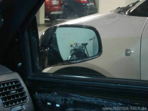

Könntest du ein Foto von dem Spiegel hier mal einstellen?
Themenstarteram 16. Januar 2013 um 3:57
Du meinst ein Foto vom Spiegel aus der Perspektive des Fahrersitzes, wenn er ganz heruntergefahren ist?

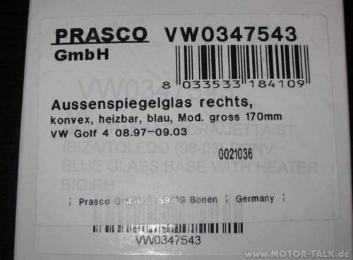

P.S.: Der Spiegel ist laut Verpackung von der Firma Prasco GmbH und ausgwiesen als Konvex-Modell (Herstellernr.: VW0347543)

So Leute, hab nun nochmal ein wenig rumexperimentiert und bin zu keinem zufriedenstellendem Ergebnis gekommen.
Sowohl beim aspärischen als auch beim Konvexspiegel sieht man weder den Boden, noch die Karosserie und somit auch die Felge der Beifahrerseite nicht.
Ja und eines vom Spiegel von außen.
Themenstarteram 18. Januar 2013 um 20:59
Mache ich heute noch im laufe des Abends, kann allerdings was später werden ;)
