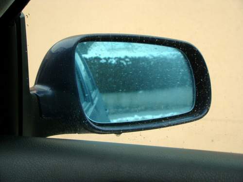

Hi Leutz,
hab nun nach langer Zeit endlich meine Cabby-Spiegel verbaut und habe nun das Problem, daß ich von der Beifahrerseite die Karosserie nicht mehr sehe. Das wird dann zum Problem, wenn ich beim rangieren die Bordsteinautomatik (Spiegel senkt ab bei Einlegen des Rückwärtsgangs) benutze, um den hinteren Kotflügel sehen zu können. Habe als Spiegelglas folgende Teilenummer verwendet:
1J2 857 522 C (Spiegelglas asphaerisch rechts für Rechtslenker)
Lag dort mein Fehler oder liegt es daran, daß ich bei der Wahl der Spiegelgehäuse auf beiden Seiten die große Version genommen habe?

Im Zubehör gibt es für rechts keine Spiegel fürs grosse Gehäuse, daher hast du vermutlich das vom Rechtslenker drin....
1J2 ... die 2 ist für Rechtslenker...
Der grosse Spiegel ist 175 breit und 100 hoch.... vielleicht passt ja was von einem anderen VAG Auto mit Glück?

Also jetzt dachte ich, bestelle ich mir den Konvexspiegel und die Sache ist gut und was nun? Ich sehe die Karosserie nicht mehr UND den Boden!!! :mad:
So kann ich ja meine Bordsteinautomatik komplett vergessen...
Hat vielleicht schon mal jemand das Spiegelglas von der Trägerplatte getrennt ohne das etwas kaputtgegangen ist?
So könnt ich evtl. mit nem Keil dazwischen die entsprechenden Winkel hinbekommen.

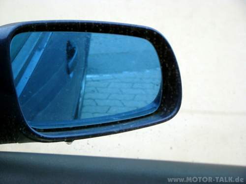

Könntest du ein Foto von dem Spiegel hier mal einstellen?
Du meinst ein Foto vom Spiegel aus der Perspektive des Fahrersitzes, wenn er ganz heruntergefahren ist?
P.S.: Der Spiegel ist laut Verpackung von der Firma Prasco GmbH und ausgwiesen als Konvex-Modell (Herstellernr.: VW0347543)
So Leute, hab nun nochmal ein wenig rumexperimentiert und bin zu keinem zufriedenstellendem Ergebnis gekommen.
Sowohl beim aspärischen als auch beim Konvexspiegel sieht man weder den Boden, noch die Karosserie und somit auch die Felge der Beifahrerseite nicht.
Habe sogar schon probiert, den Aufnahmering meines alten Spiegels abzudremeln und diesen als Abstandshalter zu verwenden, um somit die Spiegelposition anpassen zu können. Dabei musste ich so viel unterlegen, daß die Endversion schlichtweg beschissen aussah.
Vielleicht hat dazu noch jemand Tipps?
Wenn ich wenigstens den Spiegel soweit runterfahren könnte, daß ich den Boden vernünftig sehe... Dann wäre es evtl. noch möglich, den Beifahrerspiegel soweit einzuklappen, daß ich die Felge sehe. Dies würde aber wiederrum eine komplett neue Schaltung für die Bordsteinautomatik notwendig machen. Darum würde ich auch dies gerne vermeiden, wenn nur irgendwie möglich.
Es muß doch irgendeine einfache Lösung geben :confused:
Ja und eines vom Spiegel von außen.
Mache ich heute noch im laufe des Abends, kann allerdings was später werden ;)
