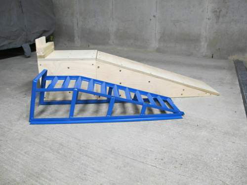

Ich hab meine Auffahrrampen mal für 20 Euro in den Kleinanzeigen geholt. Aber mit Holz ist man ja durchaus flexibler was die eigenen WÜnsche angeht, als die Fertigprodukte.

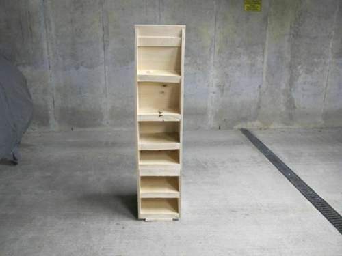

Ich hab auch Balken zusammen geschraubt. Besser als jede Gekaufte! Brauchte nur paar Zentimeter (~15) und hab sie so gebaut, dass sie noch nen 2. Zweck haben. So liegen sie nicht nur im Weg rum.
Wenn das Material da ist, warum nicht? Bau sie massiver, als nötig! Sicher ist sicher!
PS: Ich hab vier Stück gebaut, damit der ganze Wagen hoch kommt und man zwischen den Achsen bequem drunter passt.

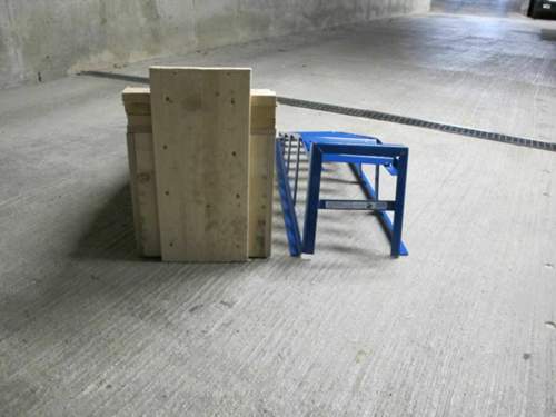

ich hatte mich auch schon im Rampenbau versucht, da die Metallrampen mir zu flach waren.
Grundlegendes Problem, auch bei den Holzrampen, sehr glatter Untergrund, und die Rampen sind eher vorne weg gerutscht
Hab mir Bretter aus dem Baumarkt geholt, 28cm Breite 4,5cm Stärke.
mit den gebauten Rampen war ich auch nicht besonderes Glücklich. Auch wenn es vom Gewicht recht schwer war, die Rampe hatte eine Länge von 1,20m, Höhe 30cm, hatte ich immer noch das Problem, des Wegrutschens auf dem Untergrund.
Letzen Endes hab ich mich für ein andere Lösung entschieden einfach Balken übereinander stapeln, bis zu gewünschten Höhe, sind bei mir jetzt 20cm, Auto wird mit Wagenheber aufgebockt, ist am Ende billiger und leichter Herszustellen
