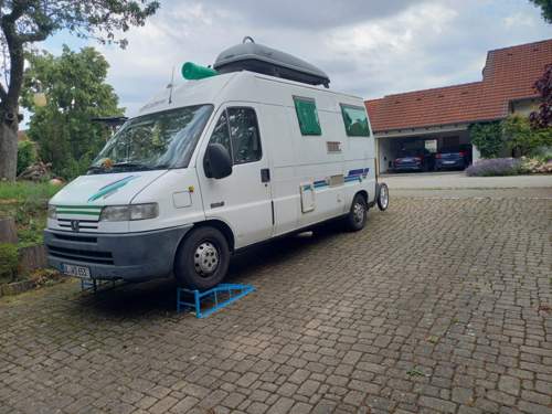

Ich habe die ganze Saison von 3 bis 10 mein WoMo auf Rampen aus chinesischem Billigstahl stehen
und kein schlechtes Gefühl dabei. :D
Womo

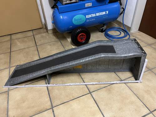

Mache ich unterm Fahrzeug Reparaturen, wie z. B. an der Auspuffanlage, fahre ich das Fahrzeug auf zwei stabile Rampen. Diese sind 120 cm lang und 25 cm hoch.
Hallo Papasmobil,
die Rampe auf deinem Foto sieht vielversprechend aus. Wo wird so etwas verkauft? Die von mecco vorgestellte Auffahrrampe werde ich aber trotzdem nachbauen. Mit solidem Holz dürfte die stabiler sein als alles, was man für einen niedrigen dreistelliigen Betrag kaufen kann.
