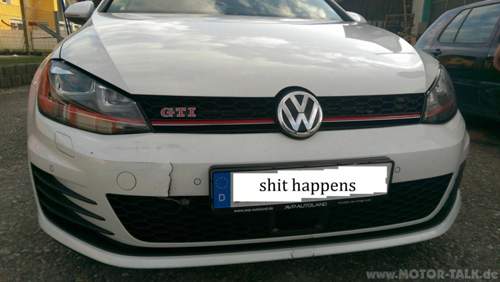

hatte heute mit meinem schönen oryxweißen Golf 7 GTI Performance einen Auffahrunfall.
Zum Hergang:
Ich fuhr auf einer sich gabelnden Spur auf eine Ampel zu die gerade grün wurde. Ich war aber noch ganz hinten während dem Umschalten und sah aber dass die rechte Spur brechend voll und die linke bis auf ein Auto frei war.
Während ich auf der fast komplett freien linken Spur beschleunigt habe um an den LKWs und Autos auf der rechten vorbei zu ziehen, hat der dem ich hinten drauf bin nach dem Anfahren aber wieder voll gebremst, weil so ein Aloch von der Seite bei Rot in die Kreuzung gefahren ist.
Ich konnte weder ausweichen noch rechtzeitig bremsen und auch die City Notbremsfunktion hatte keine Chance mehr :D
Bin dann ordentlich auf die Anhängerkupplung von nem eh schon fast schrottreifen, alten Golf 3 gerauscht, Airbags sind nicht aufgegangen.
Der Unfallverursacher hat sich sofort aus dem Staub gemacht und im Schock-Moment konnte ich leider auch auf kein Kennzeichen achten. Da ich den Vordermann zufällig kenne, haben wirs für seinen Karren gut sein lassen, dem hat es eh nur die Anhängerkupplung hoch gebogen, aber ich bleib auf meinem Schaden sitzen (Vollkasko 1000 EUR).

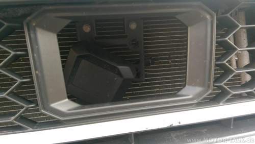

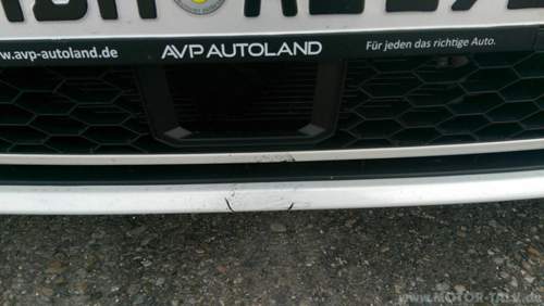

Ich hab einen Riss in der Stoßstange aus dem ein PDC - Kabel raushängt, der ACC Sensor ist gebrochen und die Lamellen vom Ladeluftkühler sind nach hinten gebogen. Außerdem ist der Grill beschädigt und an der Karosse hats auch was verzogen. Die Beifahrertüre geht einen ganz kleinen ticken schwerer auf als sonst (Fahrertüre ist i.O.). Im Anhang noch Bilder
Der Gutachter der Versicherung schaut sich den Schaden erst am Donnerstag an, deshalb würde mich euer fachmännischer Rat interessieren was da ungefähr auf mich zukommt.
Keine genaue Kalkulation sondern nur die Meinung von ein paar Leuten, die davon mehr verstehen als ich.
Ich hab da gerade keine Ruhe :D

Entweder hast Du einen blöden Winkel (Foto) erwischt, oder min. die Frontmaske ist auch noch krumm.
... und an der Karosse hats auch was verzogen. Die Beifahrertüre geht einen ganz kleinen ticken schwerer auf als sonst (Fahrertüre ist i.O.).
Stimmen die Spaltmaße an Tür- / Kotflügel-/ Dach- und Schwellerbereich noch?

Anhand der Bilder schwer zu sagen, aber ich vermute folgendes muss gemacht werden:
Frontschürze neu, ACC Sensor neu, PDC vorne 2x neu (seitl. können vermutl. umgebaut werden), Grilleinsatz neu, Scheinwerfer rechts neu (sieht aus, als wäre mind. einer der Halter abgerissen), darunter wahrscheinlich noch Stossfänger und Schlossträger und evtl. Kühler. Grob geschätzt ca. 6000-7000 EUR beim Vertragshändler, wenn der Lacker gut ist und oryx ohne Unterschied hinbekommt, wovon ich leider nicht ausgehe. Wenn es dumm läuft, muss er Haube und Kotflügel für die Farbübergänge beilackieren. Wenn es ganz dumm läuft, wird das ganze Auto lackiert - dann bist du easy fünfstellig dabei. Oryxweiss und Unfalllackierung ist leider manchmal der Super-GAU. Daran scheitern leider immer noch viele Lackierer.

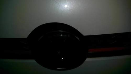

Hab noch ein Bild von den Spalten zwischen VW Emblem und Motorhaube

Anhand der Fotos ist es kaum möglich den Schadensumfang an der Karosserie zu beurteilen. Insofern beteilige ich mich auch nicht an Spekulationen über eine Ganzlackierung etc. Einzig eins habe ich zu bemerken: Nicht die Lamellen des Ladeluftkühlers sind verbogen, sondern die des Klimakondensers. Der Ladeluftkühler ist woanders verbaut. Soweit die Klimaanlage dicht ist und auch bleibt stört das wenig, außer in der Optik für den, der die Stelle kennt.

Bei den heute für Ersatzteile, Lackierung und Arbeit aufgerufenen Preisen dürfte man da ruckzuck die 5.000 Euro überschreiten. Wenn nur der Klimakondensator hin ist, dann wird der getauscht und gut. Da die Kühler ein Paket bilden, sind meist alle Kühler kaputt. Bei gebrochener Scheinwerferhalterung sind die Scheinwerfer ebenfalls fällig. Die PDC-Sensoren kann man übernehmen, sofern nicht defekt. Insgesamt dürfte da trotzdem einiges zu erneuern sein.
Bin gespannt, was der Gutachter sagt. Laß uns das bitte wissen!
