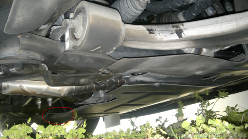

Hallo Leute,
ich habe ein kleines Problem und ich hoffe jemand von euch kann mir weiterhelfen.
Letzte Woche war mein Astra aufgesessen. Zum Glück ist nichts wirklich schlimmes passiert, lediglich ein kleines Stück der Unterbodenverkleidung ist abgebrochen.
Ich wollte mir nun das Ersatzteil beim FOH holen - der findet das passende Teil aber nicht im System.
Nach seinen Aussagen gibt es für mein Modell gar keinen Unterbodenschutz, nur wenn er den Filter für die Motorisierung rausnimmt, kann er überhaupt etwas in der Richtung finden :confused:
Letztendlich hat er jetzt eines bestellt, das aber nicht passt (wie ich heute feststellen musste) :(
Das Teil, das ich jetzt habe, hat keinen Absatz da, wo das mittlere größere Verkleidungsteil (die Platte) aufliegt.
Ich habe ein paar Bilder angehängt, auf denen man die Teilenummer des falschen Teils sieht und ein paar Bilder meines Unterbodens. Hier sieht man auch (an der "unversehrten Seite") was abgebrochen ist (rot markiert). Genau dieses Stückchen fehlt auch auf dem falsch bestellten Teil.
Vielleicht kann einer von euch nachschauen, der sich besser mit dem Teilekatalog von Opel auskennt?
Das flasche Teil hat übrigens 30,14 EUR gekostet...

Zumindest mein 1,4T hat keine Unterbodenverkleidung.
Ich vermute ich habe ein anderes Teil gefunden was es dann wahrscheinlich ist, bitte teile doch dein VIN mit dann kann man etwas genauer schaun...
Ist das Defekte Teil auf der Beifahrerseite???
Gruß Chris

Öööhm,
Wegen der kleinen Ecke machst so einen Wind?
Da ist nix weg, was die Funktion beeinträchtigt und wird sicherlich auch nicht das letzte Teil sein, was dort mal wegbricht.
Teil ausbauen den Riss kleben oder schweißen lassen und fertig ;)
Das was dir der OH gegeben hat ist für das Schutzblech schlechte Wegstrecke.
Die brauchst die Isolierung, und da gibt es alles nur komplett.. Also die beiden Spritzschutzteile der Längsträger und das Mittelteil.
Kostet dann aber auch mal eben, ca. 180€
zu bild 3: hat der querlenker da auch einen abbekommen oder schleift da etwa der reifen bei vollem lenkeinschlag? da würde ich mir eher gedanken machen, vor allem in hinsicht auf den nächsten tüv...;)
ansonsten kann ich mich nur meinem vorredner anschließen: viel rausgeschmissenes geld für ein teil was man nicht sieht und welches funktional nicht beeinträchtigt ist.

Ich war damit schon in einer Werkstatt (nicht FOH, sondern eine kleine freie Werksatt "meines Vertrauens" nebenan). Die haben auch gesagt, dass das kein Problem ist, ist ja noch alles fest und nichts wackelt. Ich sehe das auch so, würde das auch gar nicht reparieren wollen.
Der Grund ist folgende Geschichte:
Das Ganze ist am letzten Samstag bei meiner Hochzeit passiert. Der Astra war das Hochzeitsauto und die Trauzeugin (Schwester meiner Frau) ist damit aufgesessen. Da sie weiß, dass ich etwas "empfindlich" bin, was mein Auto angeht, will sie unbedingt, dass es repariert wird, damit ihr schlechtes Gewissen beruhigt ist ;)
Also tue ich ihr den Gefallen :)
Wegen der Schleifspur: Das ist mir auch schon aufgefallen, ich werde das mal checken. Die Leute in der Werkstatt haben aber nichts deswegen gesagt.
@Colt89: Die VIN lautet W0LPD6EH9D1031475. Ja, das ist das teil auf der Beifahrerseite.

wegen der schleifspur: da müßte dann ja auch der reifen innen angeschliffen sein an der flanke. da es sich aber wohl laut bild des hochzeitsautos um originalbereifung handelt, kann ich mir das eigentlich nicht vorstellen. schau lieber trotzdem mal, bevor der tüv irgendwann ärger macht oder dir die pelle um die ohren fliegt.

Ich habe mal geschaut es könnte noch die Teilenummer 13239610 sein
