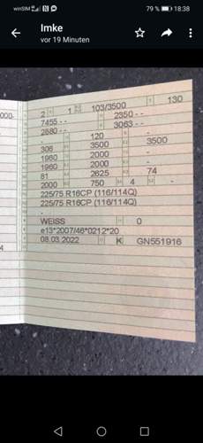

Hmm, ich habe ja schon die bremsen von maxi da ich das automatik getriebe habe, Lk 5x130 und die 300mm Scheiben vorne, von pilote habe ich nur eine Freigabe von 3650kg
Wenn auf dem Schild von Fiat sie Achslasten freigegeben sind, muss doch ohne Veränderung dies auch vom TÜV eingetragen werden, oder verstehe ich das falsch?
Was steht denn in der Zulassungsbescheinigung Teil I
Ich gehe davon aus, dass dort die Achslasten und das zulässige Gesamtgewicht so drin stehen, wie du die angegeben hast.
Daraus abzuleiten, dass du die Summe der Achslasten, also 3.950 kg, als zGG beanspruchen kannst, ist gewagt.
Die 3.650 kg vom Typenschild halte ich für eher realistisch und vermutlich machbar.
