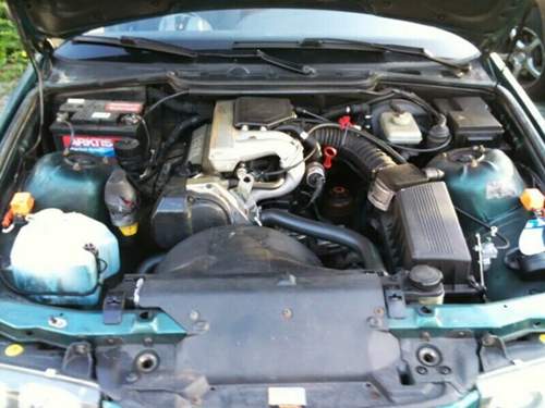

Bei den VFL E30 gab noch die Airbag-Sensoren (vorn im Motorraum auf den Radhaus-Domen), die gab es aber im E36 nie!
Und i.d.R. sind die samt Kabel dafuer bei BMW schon immer orange gewesen ....
1.Die orangenen Airbagsensoren gab es bei den ersten E36 sehr wohl.
2.Beweis: Klick
Etwas runterscrollen,da siehst du sie im Motorraum eines E36.Auch mein Coupe damals hatte diese.
Da die Kiste vom TE aber nicht SO alt ist,können diese nicht verbaut sein,denn deren Funktion wurde vom später verbauten Airbagmodul unter der Rücksitzbank übernommen.
2.Beweis: Klick
Da die Kiste vom TE aber nicht SO alt ist,können diese nicht verbaut sein,denn deren Funktion wurde vom später verbauten Airbagmodul unter der Rücksitzbank übernommen.Greetz
Cap
Bin mir auch ziemlich sicher das die bis Ende 93 diese Teile verbaut haben, naja aber das spielt ja jetzt nicht zur Sache.
