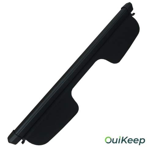

Ich suche für den kurzen Combo Life statt der starren Hutablage eine aufrollbare Gepäkabdeckung.
Dabei habe ich immer nur Versionen für die XL-Version gefunden. Passt das auch in die Combo Kurzversion?(Aufnahmepunkte an den Seiten)
In der Bedienungsanleitung wird beides beschrieben, ohne auf unterschiedliche seitliche Halterungen einzugehen...
Der Händler hat bei der Eingabe meiner FIN als Ersatzteil nur die starre Hutablage gefunden.
ABER
Die aufrollbare Abdeckung als bestellbares Zubehör mit der OPEL-Teilenummer: 98172651ZD
Vielleicht hat ja jemand praktische Erfahrungen.

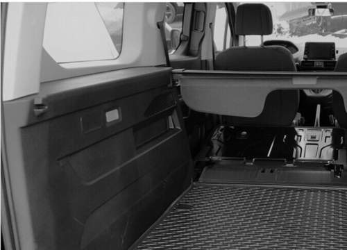

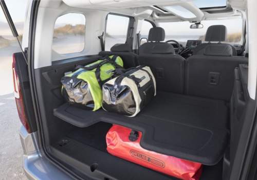

Themenstarteram 29. Januar 2024 um 21:44
Das Rollo passt in der Tat nur für die XL-Version, siehe Bild.
Da gibt es anz andere Aufnahmmen als in der Krzversion, siehe Bild.
Nun denn.
Uwe
Kofferraumabdeckung-combo-life-xl
Hutablage-starr-combo-life-kurz
Rollo: Nur im L2 mit anderen Seitenteilen und entsprechenden Aufnahmen
"Doppelter" Boden: Nur im L1, ebenfalls mit eigenen Seitenteilen und Halterungen
