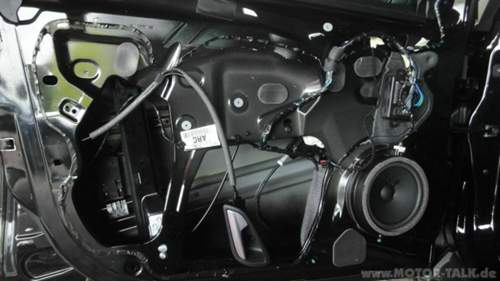

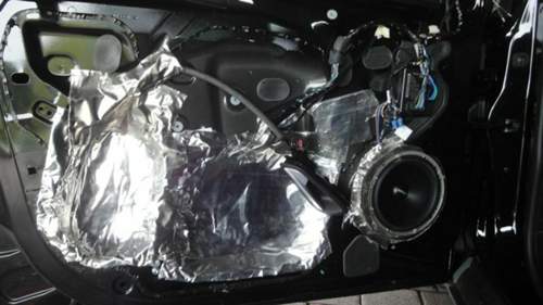

Themenstarteram 10. Mai 2012 um 8:52
Mit den Eton ist das ganze Auto am scheppern wenn man den Bass richtig aufdreht. Es scheppert definitiv die Verkleidung, nicht die Lautsprecher von Ford (außer sie verzerren weil es zu laut ist). Die Verkleidung ist vor allem großflächig wohl zu dünn, da hilft es sie mit Alubutyl oder Bitumen zu beschweren, dann sollte das Scheppern dort vorbei sein. Vor allem unten ist die Verkleidung dünn, was bei Bass einfach zu dem scheppern führen muss.
Ich muss dazu sagen, meine Verkleidung hat mit den Serienlautsprechern nie gescheppert weil ich den Bass auf 0 stehen hatte. Ich kann mir gut vorstellen das einige hier gerne viel Bass haben, die sollten gleich das dämmen der kompletten Tür mit einplanen. Das es mit ausgewogenem Klang nichts mehr zu tun hat wenn es nur noch bum bum bum sollte klar sein :)
Für richtig Bass ohne das was scheppert ist aber noch mehr nötig, dämmt man die Türen scheppert es wo anders und wenn es nur das Dach ist das mitschwingt.
am 14. Mai 2012 um 16:48
Kann man die Lautsprecher auch ohne Lautsprecher Adapterringe montieren :confused: oder sind die Öffnungen zu gross :confused:
mfg sigi:cool:
Themenstarteram 14. Mai 2012 um 17:03
Ohne Adapterring geht es nicht da du die Lautsprecher nicht festschrauben kannst ohne.
So sieht die Tür "nackt" aus:
und fast fertig mit Alubutyl:
Die Lautsprecher habe ich mit selbsgemachten Ringen aus MDF verbaut.
Zusätzlich die Kunststoffverkleidung mit speziellem Schaumstoff gedämmt, klappert jetzt die Tür nicht mehr,
dafür hüpft der Innenspiegel im Basstakt und das Dach mit Windschutzscheibe vibriert mit.
