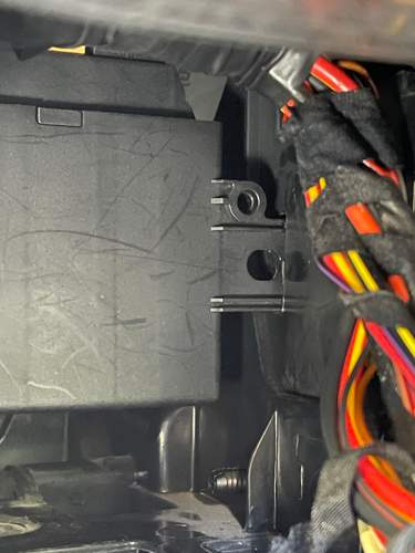

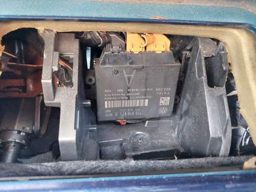

hier mein Beitrag zum Ausbau der originalen PDC.
Das Steuergerät sitzt versteckt hinter dem Lichtschalter.
Um dorthin zu gelangen muss die linke Verkleidungsseite vom Armaturenbrett abgebaut werden.
Im Anhang dazu gibt es wie immer auch Bilder.
Zu erst das Ablagefache aushängen (Seitenteile etwas zusammen drücken, dann das Fach über den Anschlag nach unten abfallen lassen und zum Sitz hin abziehen).
Die Zierblende über dem Lichtschalter von der Lenksäule her ausschnappen.
Linken Seitendeckel entfernen
Den Lichtschalter ausbauen (in Stellung "0" drehen - den Knopf eindrücken und im gedrücktem Zustand etwas nach rechts drehen bis er in dieser Stellung hängen bleibt -> Bild. Den ganzen Schalter heraus ziehen und abstecken).
Alle 5 Torxschrauben (Tx 20) ausdrehen (1x hinter dem Lichtschalter, 1x oben neben der Lenksäule, 1x über dem Ablagefach, 2x unten am Ablagefach -> Bilder).
Abdeckung entfernen und alle Stecker der Armaturenbrettbeleuchtung etc. abstecken.
Den mittleren Relaisträger an der rechten Seite ausschnappen (Rastfeder) , rechts zum Lenkrad hin aushängen und wegklappen.
Das PDC Steuergerät ist mit einer Torxschraube befestigt. Diese lösen und das Kästchen liegt frei.
Zusammenbau in umgekehrter Reihenfolge.
Viel Erfolg.

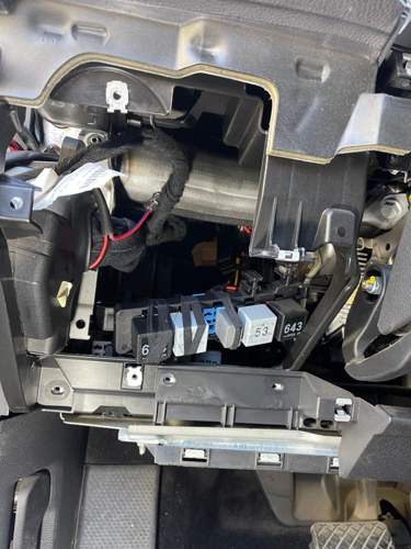

Ich hol das Thema noch mal hoch. Der Austausch des PDC Steuergeräts funktioniert auch ohne die komplette Verkleidung am Armaturenbrett zu entfernen. Ist zwar etwas umständlicher, da es sehr eng ist, aber es funktioniert. Es muss nur das Ablagefach ausgebaut werden. Relaisträger aushaken und in Richtung Lenkrad drücken, und schon ist der Weg zum PDC Steuergerät frei ;)

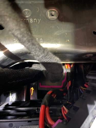

Eine Frage habe ich noch:
- Wie bekomme ich die Schraube aufm Bild Nr. 3 weg. Einen Spezialen Schraubenzieher mit "gekrümmtenhalz" habe ich leider nicht. (Der Lenker bzw. Unterteil vom KI steht im weg, Senkrecht aufschrauben ist nicht möglich)
Danke
RAK
Themenstarteram 5. April 2013 um 5:01
Soweit ich mich erinnere hatte ich die Schraube mit einer kleinen Ratsche mit eingesetzten Bit ausgedreht...versuchs mal.

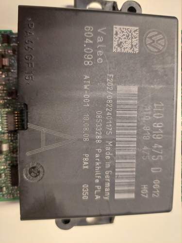

laut VW kostet PLA steuergerät (Parklenk Abkr. PLA) Nr. 1TO919475H 07 110,-€ (Stand letzte Woche). Haste auch PLA? oder nur PDC?? Welches Modell?
Meiner ist 1.6 TDI TEAM MJ 2011 mit PLA.
Bei mir konnte das steuergerät nicht erreicht werden. Ich hab's selber mit VCDS ausgelesen.

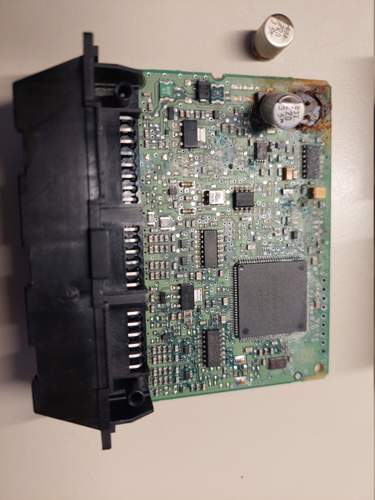

Ich habe grade meiner ausgebaut, und der war von innen ziemlich durchgerostet. (Undichte Stelle unter Frontscheibe).
Empfehlung: Kauf Dir ein neues, Bau es selber ein, wenn es nicht tut dann lass das steuergerät kodieren.
