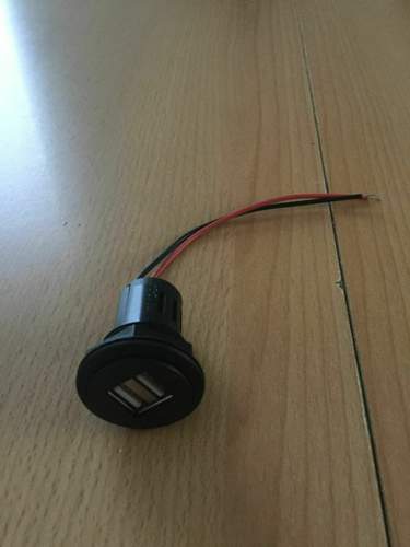

Ich beteilige mich hier jetzt auch einmal, möchte gerne die Steckdose entfernen und eine USB Steckdose statt dessen verbauen, (siehe Bild) nun die Frage wie bekomme ich die Steckdose raus, ist die verschraubt, oder nur geklippst?
Img-1689
Zu Deiner Frage gibt es in diesem Forum schon einige brauchbare Antworten. Die müßtest Du finden.
@Nubbenholt schrieb am 1. Juni 2015 um 13:55:13 Uhr:
Sollte das an mich gerichtet sein, bringt mir Deine Antwort leider nicht viel, denn in der SuFu hab ich natürlich als erstes geschaut, und selbst nach Deinem Post hab ich erneut gesucht, leider wieder ohne erfolg.
