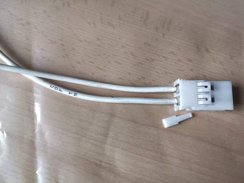

Was ist das los?
Ich bin vorhin ca. 80 km Autobahn gefahren, alles funktionierte tadellos. Dann war ich etwas über eine Stunde beim Tierarzt. Als ich dann los wollte, kamen die Fehlermeldungen nur so reingeflattert. Es wurden ständig mehr.
Auch ein Neustart brachte nichts.
Nun muss ich morgen noch 20 km bis zur nächsten Mercedes Werkstatt fahren.
Noch hoffe ich ja, dass nach einigen Stunden Standzeit alles wieder in ist.
Habt ihr noch Tipps für mich?

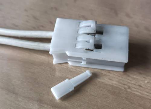

Unterspannung wenn tatsächlich nichts leuchtet, ein nicht ganz verriegelter Stecker am Bcr im Kofferraum.
Themenstarteram 12. Mai 2022 um 19:15
BCR? Batterie ist voll geladen.
Geht das Licht trotz der Meldung? Bei meinem Bekannten war es so,da war ein Stecker im Body Controll Rear nicht richtig verraten. Das sitzt im Kofferraum ganz unten rechts, unter dem Ladeboden.
Ist das nicht das SAM vorn und SAM hinten? Signalerfassungs- Ansteuermodul. Die sind für das Aussteuern der Lichtsignale Zuständig. Hinten sitzt es wie beschrieben... im Ladeboden rechts,da wo früher das Ersatzrad war und vorn ist es direkt neben der Lenksäule. Dazu muss die Fußraumverkleidung des Fahrers entfernt werden. Das sind die Steuergeräte, wo die meisten Kabel reingehen. Wenn Du da die Steckverbindung prüfen möchtest... Fahrertür und Kofferraum aufmachen, beide Schlösser mit einem Schraubendreher zudrücken....das das Auto denkt... es sind beide geschlossen... das Fahrzeug mit Fernbedienung zuschließen und bei Keyless den Schlüssel außer Reichweite bringen.
Das Fahrzeug- Muss- schlafen.
Dann Steckverbindungen prüfen und später mit der Fernbedienung das Fahrzeug wieder aufwecken.
Ziehst Du Steckverbindungen einfach so ab... kommen noch gefühlte 300 andere Meldungen dazu.
Mein Tipp.... erst vorn schauen, da die Aussteuerung der Scheinwerfer vorn sitzt.
Das hintere SAM ist für die Rückleuchten und hintere Innenbeleuchtung zuständig.
Beide Steuergeräte sind über Canbus miteinander verbunden.
Gruß Gerd

Nein...eine einfachere Methode gibt es leider nicht. Nur das schlafen legen kann helfen..... muss aber nicht. Meiner schläft nach etwa 5 Minuten schon. Kann mit anderen Steuergeräten, wie z.B.Keyless länger dauern... da der Schlüssel immer gesucht wird.
Ich würde wie oben beschrieben... das Fahrzeug schlafen legen und die Stecker an den beiden Steuergeräten 2 oder 3x raus und reinstecken.
Kann bei einem Wackelkontakt helfen und die Verbindung ist wieder sicher da.
Hast Du dann wieder das Problem... hilft nur noch der Freundliche.
Gruß Gerd

Hallo Gerd,Sam war gestern, heute nennt man es BCF und BCR.

als erstes würde ich mal nach Feuchtigkeit in den Steuergeräten und Spannungswandlern im Scheinwerfer selber schauen. Hatte ich vor kurzem erst so an einem Kundenfahrzeug. Kommt man gut hin, Radhausverkleidung lösen/ abbauen und schon sieht man von hinten an den Scheinwerfer

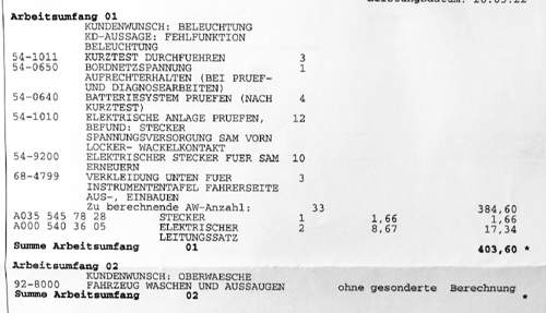

Ich habe am Donnerstag einen Termin zum Auslesen der Steuergeräte und Batteriecheck.
Heute morgen traten die Fehler wieder auf. Nach ca. 20 km ruhiger Fahrt musste ich kurz aber stark bremsen. Danach ging es wieder los. Könnte irgendwo ein Wackler sein. Na ml abwarten. Ich gebe dann Meldung.
@JRefi das hört sich ja nach sehr nach Wackelkontakt an und wenn Kinetik (Bremsung) drauf kommt, geht es los.
Themenstarteram 17. Mai 2022 um 8:11
Scheint noch mehr zu betreffen, heute früh ist mir aufgefallen, dass zwar der Scheibenwischer funktioniert, aber die Wischwasserpumpe nicht läuft. Genügend Wasser ist aufgefüllt.
