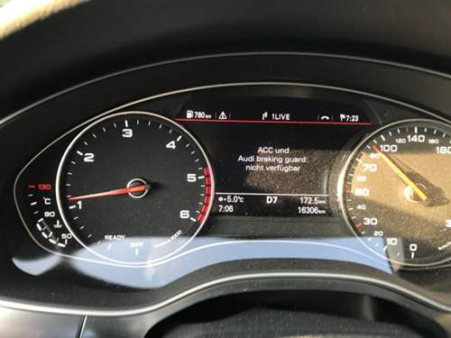

bei meinem A6 BJ 6/2016 fallen regelmäßig alle Assistenzsysteme aus inc. Schildererkennung und ACC.
Kennt das jemand ?
VG
Rieke

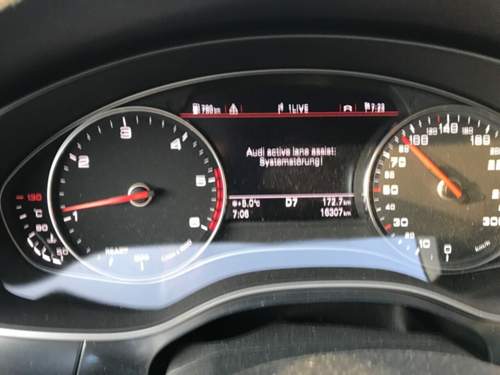

Themenstarteram 23. Mai 2017 um 4:31
Bei mir kommen die Fehlermeldungen auf den angehängten Bildern .
Hab ich aktuell auch regelmäßig, bei mir ist es der Neveausensor hinten.
Kann aber so viel sein, dass da nur das Auslesen des Fehlerspeichers hilft.
Am Freitag bin ich in der Werkstatt. Mal sehen ob man dann mehr weiss bei mir. Aber die Meldungen scheinen die gleichen zu sein. Kamera und Sensoren sind sauber, da ich regelmässig das Auto wasche.
