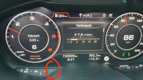

Audi TT 8S/FV
Heute komplett das Display ausgefallen,kein Tacho nix ging mehr.
TT ausgemacht und wieder neu gestartet und alles war wieder da. Hat hier einer dieses Problem schon mal gehabt und wie wurde es behoben ?
Gruß Chris

da stimmt was mit der software nicht , fehlerspeicher auslesen und wenn garantie besteht gleich zu audi fahren.
ich habe mal gelesen dass es da schon einige solcher probleme gegeben hat.
audi kennt dieses problem auch.
erschütterungen,feuchtigkeit,kalt warm wechsel keine angenehme umgebung für empfindliche schaltkreise.

Ich hatte mit meinem 2016 Modell mehrfach das beschriebene Problem. Ein SW-Update im Dezember 2015 hat dann geholfen. Der Fehler trat bis heute nicht mehr auf.
ok ich meine motor abstellen, aussteigen, zusperren, kurz warten, aufsperren, motor starten.
sollte wieder funktionieren.
ehestmöglich software update bei audi gratis holen und mein tip im service buch vermerken lassen mit datum wegen späterer garantieansprüchen.
Seit gestern gibt es ein neues update extra wegen Display Problemen,war bei Audi und die haben es mir gesagt...
Die haben darauf gepocht das update bei mir durchzuführen,obwohl ich es nicht wollte,da ich ein paar Sachen codiert habe..Kann mir einer sagen ob meine codierungen jetz flöten gehn?Weiß das passt hier nicht rein aber danke...Das update soll irgend ein flackern im Display abstellen,stand so im computer
Den Affengriff verwenden und das MMI resetten (bootet dann neu). Mußte ich bereits 3x durchführen
