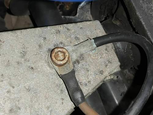

Habe zur Zeit ein akutes Problem was meine Servolenkung betrifft. Fuhr gestern ca. 100km und soweit war alles in Ordnung, doch als ich dann auf dem Heimweg die Autobahn verließ, merkte ich, dass plötzlich meine Servolenkung komplett ausgefallen ist. Den Heimweg konnte ich aber unter Kraftanstrengung noch bewältigen.
Vielleicht noch Erwähnenswert: ca. 2-3 Wochen zuvor quitschte es immer beim Lenkeinschlag, so, als ob irgend ein Scharnier nur lapidar geschmiert werden müsste. Ich dachte, aufgrund des kalten Wetters sei dies nun aufgetaucht.
Also bitte nicht falsch verstehen. Das Fahrzeug wurde nicht so oft bewegt, nicht das ihr jetzt glaubt, dass wir nun Tag täglich mich dem quitschen umher gefahren sind :D (die A-Klasse hat erst 100122km auf der Uhr.... ist also ein "Gelegenheitsauto").

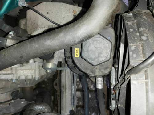

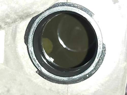

Ich lass nun im Internet nach dem Problem und stellte fest, dass dies bei der A-Klasse eine bekannte Krankheit zu sein scheint. Oftmals läge es an dem oxidierten Massekabel unter dem Wischwassertank. Also demontierte ich diesen und schaute nach. Doch für mich sieht dieses Massekabel noch gut aus (für mich als Leihen). Auch die anderen Kabel wiesen keine große Oxidation auf. Warf einen Blick in den Tank der Servopumpe, streckte den Finger rein und berührte mit dem Zeigefinger den Boden des Tanks, Die Flüssigkeit bedeckte 3/4 von meinem Fingernagel.
Der Flüssigkeit am Messstab ging, nach kurzem Motorlauf, bis knapp unter die 20°C Anzeige.
Beim Motorlauf gab die Servopumpe auch keine Vibration und keine Geräusche von sich. War leider Alleine und konnte deshalb nicht am Lenkrad drehen, während ich vorne an der Pumpe mit dem Ohr horchte. Deshalb weiss ich auch nicht, ob diese bei laufendem Motor UND beim Lenkeinschlag ein Geräusch von sich gibt.

Das Hydrauliköl LM1127 ist zum Nachfüllen geeignet?
Frage diesbezüglich: wieviel Fülle ich denn nach? Lasse ich den Motor auf Betriebstemperatur hochfahren , fülle dann nach und kontrolliere den Füllstand anhand des messstabes..... denn mein Verständnisproblem in diesem Fall ist, dass die Betriebstemperatur ja dann 80-90°C ist und auf dem Messstab nur eine 20°C und 60°C Markierung vorhanden ist. Diese beiden Temperaturen kann ich aber leider nicht kontrolliert erreichen um die Auffüllung anhand der Skalen zu Verifizieren. Ist ja leider Winter.....im Sommer bei 20°C Aussentemperatur wäre dies ja kein Problem :D

Soll Bild 1 das "Massekabel" sein? Das ist nicht das was im Forum als Fehlerquelle gemeint ist. Das wäre unter dem Waschwassertank in dem kleinen schwarzen Kästchen. Dort wo auch beim Einfüllen die Soße gerne hin überläuft. Ansonsten sieht da stark nach Ausfall der Servopumpe aus. Ölmangel ist es nicht. Der Ölstand ist nicht soooo wichtig, wenn er irgendwo im Bereich der Markierungen liegt. Wenn man lenkt muss man außen die Pumpe laufen hören, aber nicht quietschen. Manchmal kann es Feuchtigkeit sein, die in den Anschlusskasten geraten ist. So war es bei meinem mal. Also Pumpe rausbauen, Anschlusskasten öffnen mit Fön trockenlegen und hoffen. Neu abdichten. Ist eine schmuddelige Arbeit. Oder du besorgst dir vom Verwerter eine gebrauchte, gibt es häufig, aber Achtung sie muss zu dem Fahrzeug passen, es gibt ca. 3-4 Varianten. Oder du fragst unser Mitglied "speedy_1304", der kann helfen das richtige Teil zu finden und meist hat er sowas auch zur Hand.

Du hast drei "lebenswichtige" Leitungen an der Servopumpe: Das fotografierte Massekabel, eine dicke Plusleitung und ein dünnes Kabel für Klemme D+ (Signal Motor läuft von der Lichtmaschine).
Die beiden letzteren Kabel sitzen in dem besagten schwarzen Kasten auf dem linken Längsträger, unter dem Waschwasserbehälter. Der sieht so aus.
Hier sieht es des Öfteren ziemlich schlimm aus, Feuchtigkeit und Salz leisten ganze Arbeit. Auch die Kabelschuhe sind manchmal betroffen.
Wenn die Sicherungen, Verbindungen und Stecker alle in Ordnung sind, dann ist die Servopumpe selbst kaputt, hier ist für Otto Normalschrauber nichts zu reparieren, sie muss getauscht werden.

Weil Bamberger meinte, dass eben jenes Massekabel, welches ich abgelichtet habe, nicht dieses wäre, welches oftmals einen Ausfall wg Korrosion (nicht Oxidation, wie von mir im eingangsthread beschrieben :D ) verursachen würde.

Das Massekabel ist schon das richtige, aber für den Ausfall der Pumpe nicht relevant bzw. als Grund dafür recht unwahrscheinlich - Dein Massekabel sieht doch gut aus!
