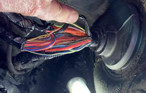

So
Heute habe ich den Kabelbaum rechts unter dem Mikrofilter mal unter die Lupe genommen und das Isolierband der Ummantelung ein einer Stelle aufgerissen. Die Kabel sind nass, und so wie ich das sehe teilweise aufgequollen.
Als ich nun die Kabel ein wenig auseinandergefummelt habe, leutet es am Armaturenbrett wie an Weihnachten.
Folgende Meldungen kommen nun permanent:
- Adaptive Lichtsysteme defekt
- Kurvenlicht ausgefallen
- Stand und Tagfahrlicht rechts ausgefallen
- Leuchtweitenregulierung der Schweinwerfer defekt
- rechter Blinker defekt
Teilweise erscheinen neu auch die Meldungen
- Motorlüftersteuerung ausgefallen
- Fahrtstabilisierung DSC ausgefallen
- Parksensor ausgefallen
Je nachdem wie man die fgreigelegten Kabel bewegt, kommen die Meldungen. Diejenigen vom rechten Licht bleiben jedoch permanent.
So wie ich dies nun interpretiere, ist definitiv der rechte Kabelbaum welcher ins Fahrzeuginnere zum Fussraum des Beifahreres führt hinüber :-(
Bleibt mir nix anderes übrig als der Weg in die BMW Garage Kabelbaum tauschen und endlich dann das "Wasserupdate Paket" installieren
Kabelbaum-zoom
Themenstarteram 18. Mai 2021 um 15:39
Muss allenfalls der Teil des Kabelbaumes welcher in den Radkasten führt auch erneuert werden?
Na da hast Du wohl auch den Jackpot gezogen, den kurz oder lang jeder F25 ereilt. Es wird der komplette Kabelbaum erneuert.
