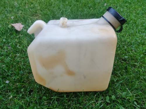

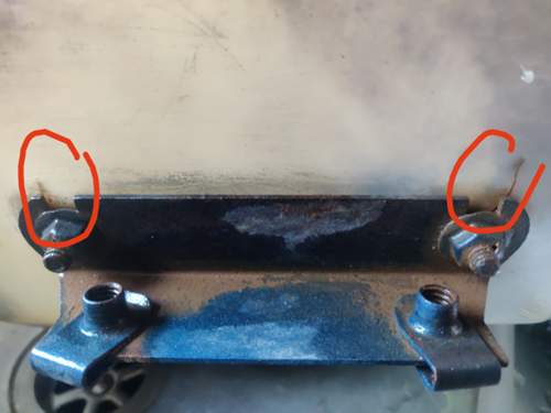

Ich habe mich gestern drangemacht die Kühlerflüssigkeit abzulassen, den Kühler mit Zitronensäure kalt zu entkalken und das Thermostat zu wechseln. Dabei habe ich mir natürlich auch gleich den Ausgleichsbehälter vorgenommen. Mich hat erstaunt, dass hier ja egtl nur das Kühlerwasser vom Kühler rein geht, aber wohl nicht zurückfließen kann. Der Behälter ist also nur als Auffangtank gedacht? Leider ist mir beim Säubern des Tanks aufgefallen, dass dieser an den Befestigungsschrauben (Schrauben in Kunststoff...sehr schlaue Lösung) Risse gebildet hat. Was meint ihr...wie kann man sowas kitten? Kunststoffkleber, Epoxyharz. Egtl würde ich ihn am liebsten austauschen...da er innen ziemlich bäh ist. Oder ihn dann gleich weglassen. Aber wenn der Kühler mal überlaufen sollte, dann fließt ja alles in die Umwelt...auch nicht ok. Wie habt ihr das gelöst?

OK dann versuche ich das mal mit der Spülmaschine... klingt unglaublich, aber einen Versuch isses wert. Aus den Rissen läuft das Wasser bereits raus.

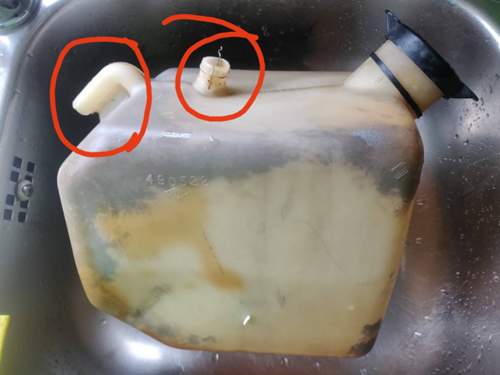

Anbei mal ein paar Bildchen
Links der Ablauf ueber die Karosserie. Oben der Zulauf ausm Kuehle, kurz nachm Kuehlerdeckel r.jpeg

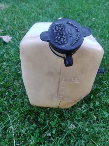

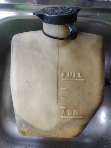

Hat mein Bigblock von 73 auch, total versifft das Ding, scheint wohl nicht oft gebraucht zu werden. Bin letztens bei 40 grad gefahren, da kam nichts raus, ist wohl nur als Schutz gedacht wenn der Kühler kocht

So sieht er jetzt aus...
Und dicht isser auch. Hab die Risse mit nem Kunststoffkleber dicht bekommen
