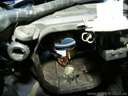

E36 Limo mit H1-Linsenscheinis (zwar von in.pro,aber quasi identische Technik zu den BMW-Scheinis) und E36 Cabrio mit H7-Scheinis.
Aufgrund der Linse wird beiden H1 das Licht eben stark fokussiert,woraus sich eine weite aber eher schmale Ausleuchtung ergibt.
Die Reflektorentechnik der H7 verbreitert den ausgeleuchteten Bereich so,als würde man bei den H1-bestückten Fahrzeugen die Nebler dazuschalten.Evtl. verringert sich die ausgeleuchtete Weite der H7,das habe ich aber nie nachgemessen.Gesehen habe ich keinen signifikanten Unterschied,wobei die H7 nie von mir gereinigt wurden und schon 16-18 Jahre alt waren....
Hat mich persönlich aber immer noch nicht überzeugt,das Licht war mir immer noch zu wenig.....obwohl ich auch diese "Mehr Licht"-Lampen ausprobiert habe....sie sind besser als die Standartfunzeln.....aber zaubern können sie auch nicht.
Deshalb habe ich beim umkarosserieren 2011 auf Depo Xenon inkl. legalisierender ALWR und SWRA umgebaut.
Ein Unterschied wie Tag und Nacht (siehe Bild 5 im Anhang)......wenn auch etwas kostspielig und aufwendig.
Die Optik wird einem 100% Originalfanaten nicht gefallen,da Standlichtringe......tagsüber sind die aber fast nicht aufgefallen und nur Kenner haben da wirklich einen Unterschied zu den H1/H7 der anderen E36 erkannt....
Wer WIRKLICH Licht vorm Auto haben will,kommt m.E. nicht um die leider qualitativ wenig wertigen Depo Xenon herum....alternativ ein anderes Auto mit Xenon ab Werk kaufen....
