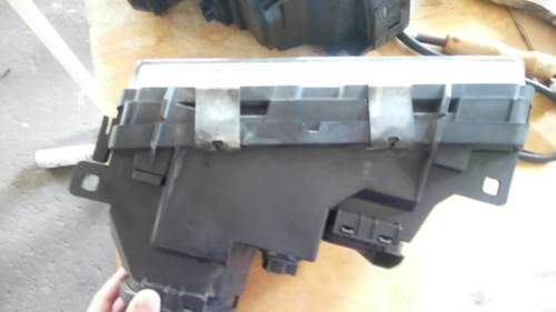

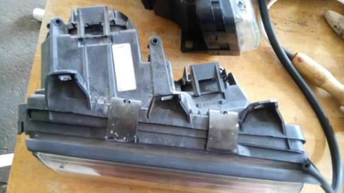

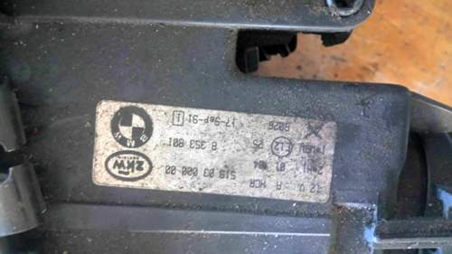

Habe gewechselt von h1 zu gebrauchten zkw H7, war ein großer Unterschied zum Besseren, kann aber auch an den total schlechten H1 gelegen haben, das waren nur noch Teelichter. jetzt bin ich zufrieden, klar zu Xenon oder LED kein Vergleich ...
