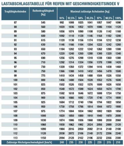

ich habe da eine Idee, was der Grund sein dürfte, aber leider wird es jetzt etwas kompliziert:
Reifen mit einem Geschwindigkeitsindex von mehr als "H" haben einen sogenannten Tragfähigkeitsabschlag in Abhängigkeit von der bauartbedingten Höchstgeschwindigkeit des Fahrzeuges.
Somit wäre es bei eine bbH von 225 nicht mehr die volle Tragfähigkeit des Reifens nutzbar, sondern nur noch ca. 95 % davon.
Die Reifengröße 245/45/18 mit einem 100er Li ist bei einer Achslast von 1550 kg soweit auf Kante genäht, dass die Tragfähigkeit der 100er V-Reifen unter Berücksichtigung des Tragfähigkeitsabschlages für eine bbH von 225 km/h ganz knapp nicht mehr ausreicht. Für Sommerreifen müßte folglich der Geschwindigkeitsindex "W" gefordert sein, der bei einer bbH von 225 km/h keinen Tragfähigkeitsabschlag vorsieht. Ob man das bei M+S-Reifen durch einen entsprechenden Aufkleber kompensieren darf, ist mit nicht bekannt. Wenn zulässig, müsste der dann wohl auf 220 km/h lauten.
Die 225/55/17er Reifen haben dieses Problem nicht, da hier mit einem Li von 101 etwas mehr Reserven bestehen.
Ich hoffe, ich habe das Thema verständlich rüber gebracht.
Gruß Rainer

Die Achslast hinten ist tatsächlich 1550kg?
Uff.
Hatte ich nicht erwartet/bedacht.
Es würden dann bei V-Reifen mit LI 100 und Vmax 225 tatsächlich ganze 12kg fehlen.
(95,5% von 1600kg= 1528kg).
Aufkleberoption sehe ich nicht, weil dass tatsächlich explizit nur als Ausnahme für niedrigeren Geschwindigkeitsindex vorgesehen ist, nicht für Einschränkungen durch den Tragfähigkeitsindex.
"Analoge" Anwendung ist da etwas kritisch.
