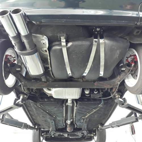

mein ex 8V GTI hatte einen preiswerten Endtopf mit E-Nr. bekommen.
Der Klang.... war wirklich "schön". Hatte keinen echten Vergleich.... aber für mich klang es perfekt.
Auch der Golf 7 GTI-Besitzer der ihn kaufte bekam, trotz Mund-Nasen-Schutz deutlich sichtbar, das Grinsen nicht mehr aus dem Gesicht... und das schon bevor ich bei Probefahrt das Schiebedach öffnete.
Lauter muss es doch nicht sein...
bei Interesse schau ich nach welcher Endtopf es war.

Der 16V hat einen anderen Auspuff im Vergleich zum 8V.
Das Rohr zwischen den Dämpfern ist größer im Durchmesser und der MSD ist doppelt so groß im Vergleich zum 8V. Wenn man dann den VSD weg lässt, söllte es noch kerniger klingen.
Der Sound ist sportlich dezent, sehr angenehm.
Und ehrlich, welcher Prüfer kennt den Unterschied zwischen einem 8V und 16V Auspuff?

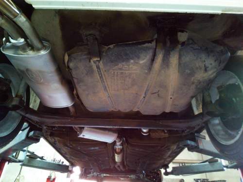

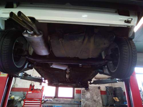

16V Auspuff
@adilhoxha
Hab ich bei meinem genau so verbaut nur in Kombination mit einem Remus ESD.
Adapter von 50 auf 55mm am Kat und dann die Anlage vom 16V.
Der MSD ist bei mir auch ein IMASAF und ich kann bis jetzt nichts schlechtes sagen. Klar ist auch erst ca 2000km die letzten 3 Jahre gelaufen.
