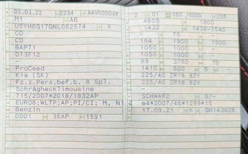

hier noch die bilder

Der GT der CD Baureihe hat 89dB in den Papieren stehen, bzw. das MY2023 90dB
@ogherby schrieb am 17. Juni 2023 um 23:43:50 Uhr:
Aber vermutlich mit geschlossener Klappe ?
Vom Kollegen der MY'22 steht in den Papieren auf 109dB
Hat er Ende des Jahres neu bekommen.

In der zulassung steht bei mir 70 und 89db für die stand- und Fahrgeräusche
In den Papieren von der Bastuckanlage stehen keine dB werte drin. Warum sollte das auch? Im geschlossenen Zustand ist sie gefühlt leiser als Serie. 109dB, sorry das glaube ich nicht. Wer hat ihn diesen Wert eingetragen?

JD-GT MY'18 (3 Türer) = 97dB
JD-GT MY'16 (5 Türer) = 95dB
CD-GT MY'22 = 89dB
CD-GT MY'23 = 90dB
Bei seinem Proceed GT - MY'22 stehen 109dB eingetragen.

Bei dem MY23 gab es probleme mit der eingetragen dB, es wurden im schein versehentlich 77 dB eingetragen, diese wurden jetzt korrigiert auf 90 dB. Großes Thema in den FB Gruppen. Produktionsort gibt's nur einen für die Ceed Baureihe, europäischer Markt.
Die Bastuckanlage für den Proceed GT ist ab OPF und hat keinen MSD, im vergleich zur originalen.
