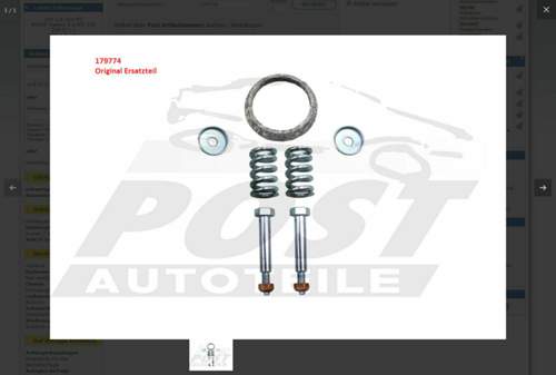

ich habe seit Frühjahr 2013 das selbe Problem:
Ich habe für meinen 307 sw Bj. 2003 meinen Mittel- und Endschalldämpfer im Internet bei einem Shop bestellt. Hersteller ist Bosal.
Nach der Montage mit neuen Schrauben und Dichtring war dieses ekelhafte quietschen beim Lastwechsel zu hören.
Jetzt habe ich hier die Lösung von elchi20 gelesen und das mal probiert: Das Quietschen ist weg.
Ich habe ein Messingrohr (Außen-Ø10 mm, Wandstärke 1 mm) für 6€/m im Baumarkt gekauft und mir auf ca. 38mm lange Stücke zugesägt. Die Rohre musste ich noch mit 8,5mm aufbohren, da die Schrauben an dem Flansch einen Außen-Ø von 8,4 mm haben.
Die Löcher am Flansch des KAT musste ich ebenfalls von ursprünglich Ø9 mm auf Ø10mm aufbohren, damit das neue Messingrohr durchpasst.
Danach war eine wunderbare stille beim Lastwechsel :)
Vielen Dank an elchi20 für diesen Tip!
Wie man auf dem Bild sehen kann, ist ein kleiner, blanker Ring auf der Schraubenfläche.
Hier vermute ich, dass die Lochinnenkante gegen die Schraube schlägt.
Auf jeden fall gibt es einen metallischen kontakt, sonst wäre die Schraube an dieser Stelle nicht blank.
Ich würde genau diese Bolzen die die Verbindung herstellen etwas abschleifen, das hab ich immer gemacht und zusätzlich Kupferpaste.
Da war dann auch immer Ruhe.
Alex
Nachdem ich jetzt einige Tage mit den Messingteilen gefahren bin, kam das quietschen wieder.
Ich habe die Teile jetzt beim Händler offiziell reklamiert und bin gespannt wie es weiter geht.
Habe genau das gleiche Problem, Kupferspray hat nichts gebracht, nach einer Woche sind die Geräusche wieder da. Würde mich brennend interessieren was nun die Lösung ist und was der Internethändler dazu sagt. Habe den Bosse Auspuff bei Auspuff.com gekauft allerdings noch nicht reklamiert.
Nach einer Nacht drüber schlafen, bin ich zu folgender Überzeugung gekommen: Es liegt wahrscheinlich indirekt am Brennring, die Geräusche werden aber an den Schrauben erzeugt, des Kupfer- bzw. Alumantel um die Schrauben beseitigt die Ursache nicht. Der alte Brennring ist an der Oberfläche durch die Reibung glatt-geschliffen und ragt tiefer in das Rohr, wodurch das Verbindungssystem steifer aber immer noch flexibel bleibt. Der neue Ring braucht entweder seine Zeit, bis er sich angepasst hat, oder ist einfach zu dick geflochten und das wird nichts. Die Kontaktfläche mit dem Rohr ist nur im vorderen Bereich. Mein nächster Versuch wird es sein, entweder den alten Ring einzusetzen, oder einen neuen Originalring bei Peugeot zu kaufen. Eine andere Lösung wäre die Bohrung bei dem Auspuff zu vergrößern damit es nicht zur Reibung an den Schrauben kommt und sich der Auspuff mehr am Brennring stützt.
