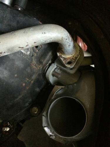

Morgen zusammen,
Ich habe eben 2 Stunden versucht den alten Auspuff abzubekommen. Jetzt hängt er nur noch an einer Schraube. Das ist die 13er Mutter unten auf der rechten Seite zum Zylinderkopf. Da ist einfach kein Platz. Der Wärmetauscher und dieses Rohr was die vorgewärmte Luft zum Luftfilter leitet (das ganz unten) führen dazu das ich weder mit der Ratsche noch mit einem Maulschlüssel dahin komme. Hat einer einen Idee wie ich die lösen kann....

Wenn der 12/13er Maulschlüssel zu lang ist und deswegen nicht eingesetzt werden kann, dann hilft es, ihn in der Mitte auseinander zu sägen und zwei Teile daraus zu machen. Habe ich mit meinem alten Werkzeug gemacht. Solche kleine kurze Schlüssel haben mir schon oft geholfen;)
Walter
Erstmal einen Tag lang mit Rostlöser einnebeln und dann mit einem dünnen Meißel oder einem alten Schraubenzieher mit leichten Schlägen linksrum lospickern. Die Gefahr, dass man damit einen Stehbolzen abreißt, ist auch geringer als mit Drücken oder ziehen. Von daher manchmal auch ganz hilfreich, wenn man keinen Platz hat, um Kraft anzuwenden.
Die Idee mit dem halbieren hatte ich auch. Werde ich wohl machen müssen. Die anderen Schrauben ließen sich gut lösen. Hatte schon überlegt ob ich mir eine Maulratsche besorge. Abbauen ist das eine, der neue soll dann ja auch gut halten. Habe heute noch einen neuen bestellt. Im Cox Shop. Hoffe der taugt was und klingt vernünftig... Danke für die Hilfe

Jetzt habe ich den neuen Auspuff und das Ding will einfach nicht drauf. Auf der linken Seite flutscht es nur rechts will er irgendwie nicht. Das untere Rohr was in den Wärmetauscher geht rutscht nicht in den Auspuff... Hat einer einen Tipp für mich?

Auspuff in den Schraubstock einspannen und dann einfach in die passende Richtung ziehen oder drücken. Das Problem hatten wir auch immer bei den 44-PS-Motoren. Bei 50 PS komischerweise nicht, obwohl der Auspuff baugleich ist und die Maße an den Motoren auch gleich sein sollen. Muss man manchmal ein paar Mal probieren. Schön, wenn der Schraubstock nicht zu weit vom Käfer weg ist. :D
Ist ein 50PS Motor. Einen Schraubstock habe ich natürlich nicht...noch andere Ideen?
So ganz verstehe ich jetzt weder Problem noch Lösungsansatz per Schraubstock nicht.
Nach meiner Erinnerung gehen die Wärmetauscherausgänge doch unten in den Topf hinein. Schelle und Dichtring ist die gleiche Mimik wie beim ENdrohr.
Wo es bei den Töpfen Mitte der 80er bis Anfang 90er immer hakte: Der Flansch, er direkt an den Kopf geht (Zyl. 2 rechtes, Zyl. 4 llinks) war schon mal etwas schief.
Mit ein wenig Ruckeln und kräftigem Druck üsste das aber passen. Es sei denn die heutige Teilequalität ist völlig unbrauchbar.
Ich bekomme den rechten Wärmetauscher nicht in den Auspuff. Links geht es sehr leicht, alles passt. Rechts will er einfach nicht rein rutschen...ich versuche es morgen noch mal in Ruhe und mit mehr Gefühl. Kann man den Wärmetauscher sonst noch lösen und neu ausrichten?
Der Rohrstück vom Wärmetauscher hat evt.Rost angesetzt,Flex mit Zopfbürste bearbeiten u.den Rost entfernen,
