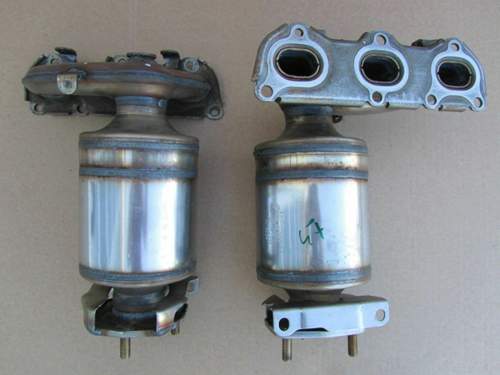

Habe mal wieder ein kleines Problem mit meinem Polo (1,2 AWY).
Seit ein paar Tagen klingt er wie ein Panzer. Habe ihn hochgenommen und festgestellt, dass die gesamte Abgasanlage nach 7 Jahren durchgerostet ist. Endtopf kurz davor und Hosenrohr hat ein Loch. Habe mir die Teile bereits besorgt. Das Hosenrohr ist am Kat mit drei Schrauben befestigt. Kann man die Schrauben austauschen oder sind sie am KAT fest. Nicht das sie mir beim Abmontieren abreißen. Sehen nämlich auch sehr mitgenommen aus. Werde natürlich vorher die Heilmittel "Rostlöser" draufsprühen und weichen lassen. Falls es doch passieren sollte, hat jemand einen Tip, wie man es reparieren kann. Neuer Kat muss ja nicht sein.

Hey..die 3 schrauben würde ich mit dem brenner bearbeiten....sonst hast meißt die a***karte gezogen und die dinger reißen dir ab...rostlöser wird da aus erfahrung nicht viel bringen.....
kurzes Feedback:
Mit viel Spray und lautem Fluchen habe ich die drei Muttern am Kat lösen können, ohne das sie abgerissen sind. Nach sieben Jahren und eigentlich nur Langstrecke sieht die Abgasanlage aber völlig fertig aus. Mit einem Schraubendreher konnte ich ohne große Kraftanstengung Löcher in die einzelnen Topfe stechen.
Zum Glück habe ich den gesamten Auspuff wechseln müssen. Habe mir keinen vom Freundlichen geholt, weil die einfach zuviel Geld haben wollten. Beim Unterbauen des Neuen viel mir auf, dass das Rohr vom Endschalldämpfer zum Nachschalldämpfer viel kürzer ist, als von der neuen Anlage. Hätte ich lediglich den Endtopf tauschen müsse, hätte ich die beiden Rohre garnicht miteinader verbunden bekommen.
Vom Mittelschalldämpfer zum Hosenrohr war aber alles identisch.
Also aufgepaßt, wenn ihr lediglich ein Bauteil austauschen müsst.
